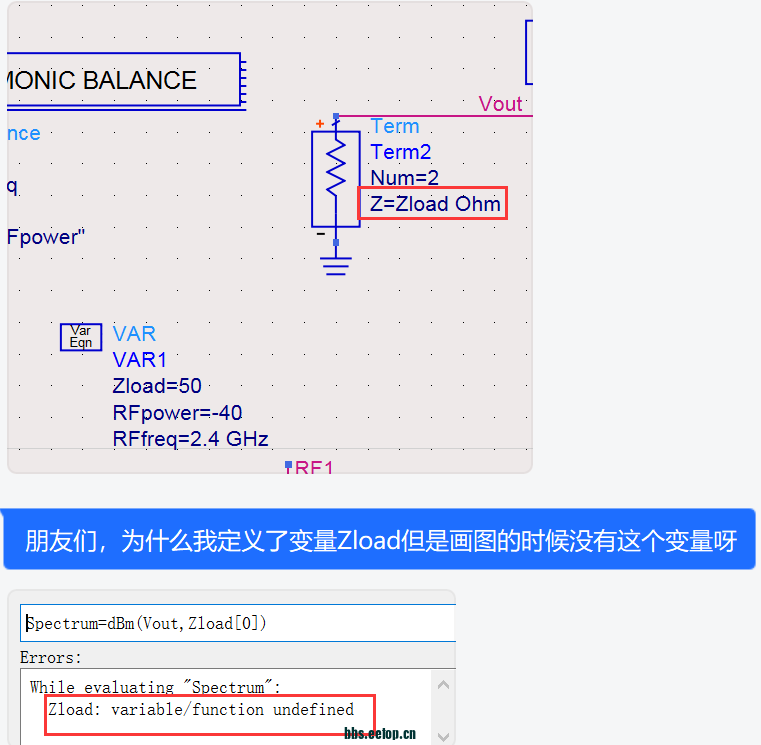

如图,我明明定义了Zload变量,但是为什么画图还是报错说没有定义呢,画图的选项卡里也没有显示Zload?
发表于 2022-4-21 07:59:01 | 显示全部楼层
你的Zload是在原理图里面定义的变量。缺省情况下,除非扫描分析,原理图中的变量是不会输出到数据结果中的,除非你在仿真器output中指定输出。
 楼主| 发表于 2022-4-21 09:49:42 | 显示全部楼层
dongming 发表于 2022-4-21 07:59
你的Zload是在原理图里面定义的变量。缺省情况下,除非扫描分析,原理图中的变量是不会输出到数据结果中的 ...
原来是这样,谢谢大佬
发表于 2022-12-20 15:07:11 | 显示全部楼层
请怎么输出啊?谢谢!
发表于 2024-7-31 17:59:30 | 显示全部楼层
扫描分析时也提示变量未定义
