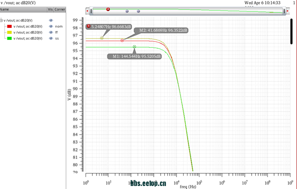

用理想电阻进行运放工艺角仿真结果如下:
此时ff的增益最大,nom次之,ss的增益最小;

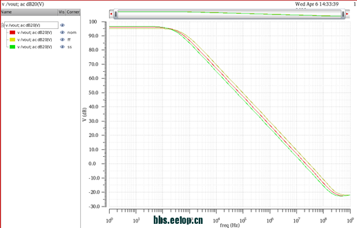

但是将电阻换成工艺库中的电阻器件后,仿真结果如下:
此时ss的增益最大,ff的增益最小
请问这是为什么呢?
发表于 2022-4-7 10:39:15 | 显示全部楼层
对工艺库中电阻的值进行工艺角仿真试试
发表于 2022-4-7 12:18:51 | 显示全部楼层
二楼正解,res 也有ff,tt,ss 你需要交叉,简单说mosfet的corner和 res,cap,diode都是分开的

交叉的意思是类似管子ff,电阻ss,电容tt这样吗?
发表于 2022-4-7 17:43:09 | 显示全部楼层
是的,但是这样再算上电压,温度,组合就会特别多
 楼主| 发表于 2022-4-7 19:32:29 | 显示全部楼层
是啊,我看有人说可以用ocean脚本做corner分析,请问你了解吗?
发表于 2022-4-7 22:06:32 | 显示全部楼层
ADE XL 里面自己建一下就行了 很快的
