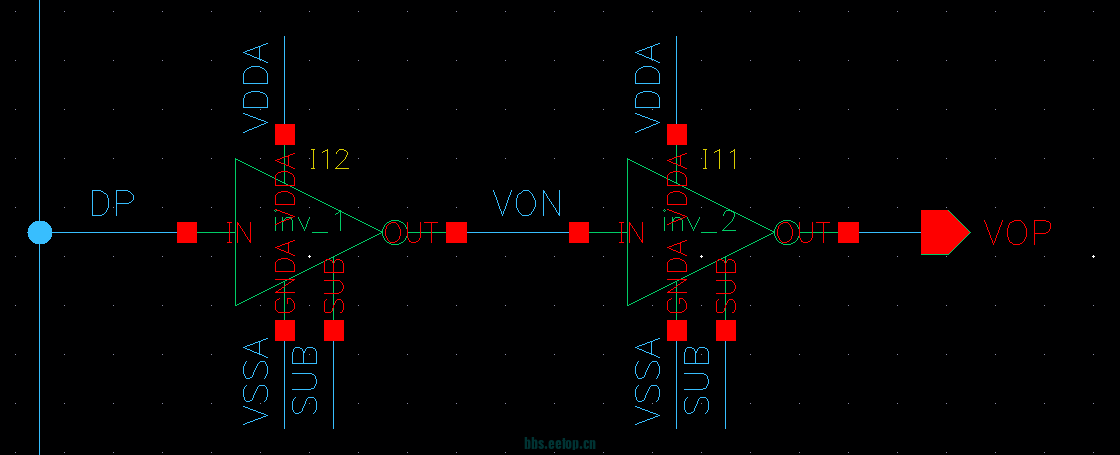

在信号输出过程中会出现反相器串联结构;
它们的尺寸相同,只是m是成倍出现,有m=1,2,4,8的串联形式;
这样做是有什么特别的用意不?为了增加反相器的gm?

fanout, 增加驱动力

你好,这个驱动力有衡量的标准不?

fanout 一般2-4倍,从一个模拟工程师的角度;数字的话,完全取决于STA 分析
