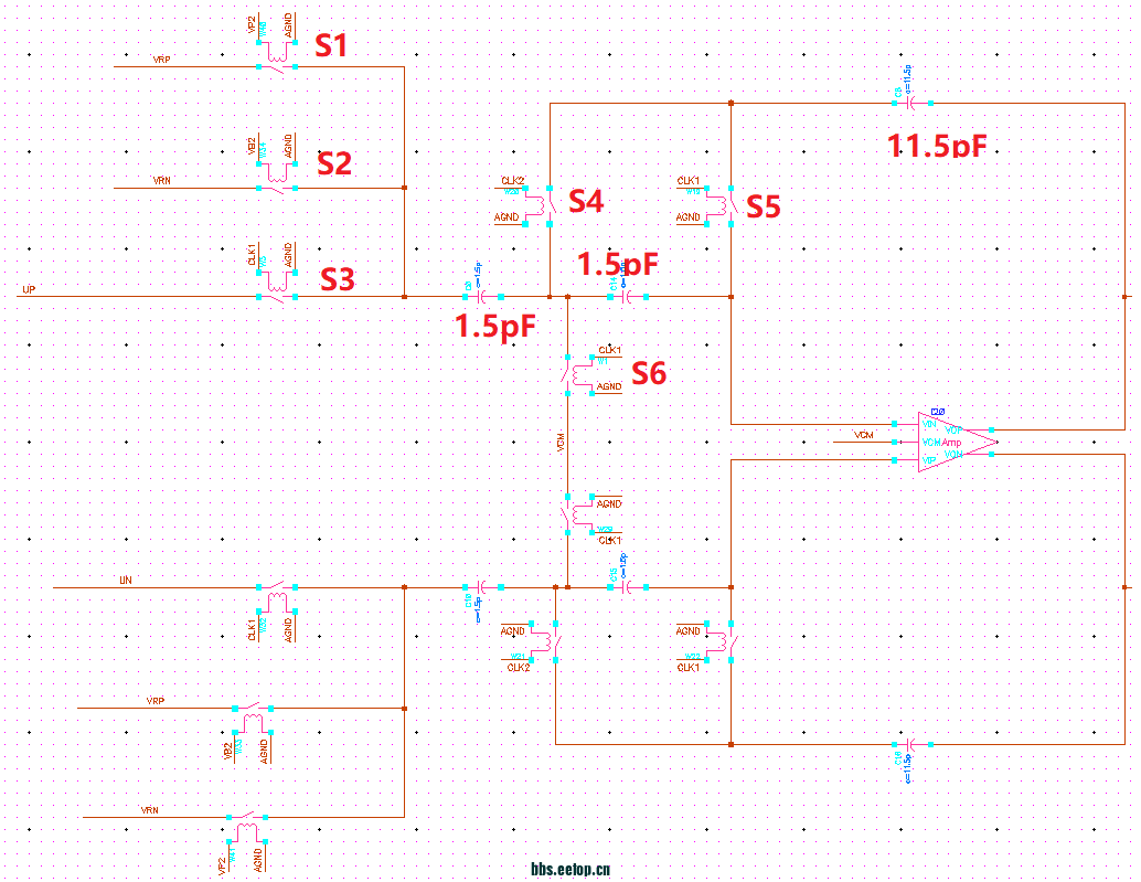

搭了一个用在sigma-delta ADC第一级的积分器,现在要把开关都改成MOS管,请问图中的几个开关的负载电容应该如何确定?如果忽略寄生电容,我的理解是S1、S2、S3这几个一端接固定电压一端接一个电容的开关的负载电容就是1.5pF,不知道对不对
S4、S5、S6这几个不知道怎么分析,请大佬们帮我看看,或者请告知我哪些书或者文献有相应的分析,不胜感激! `T3}B%6HB0}P{CKQEUJ0THK.png
