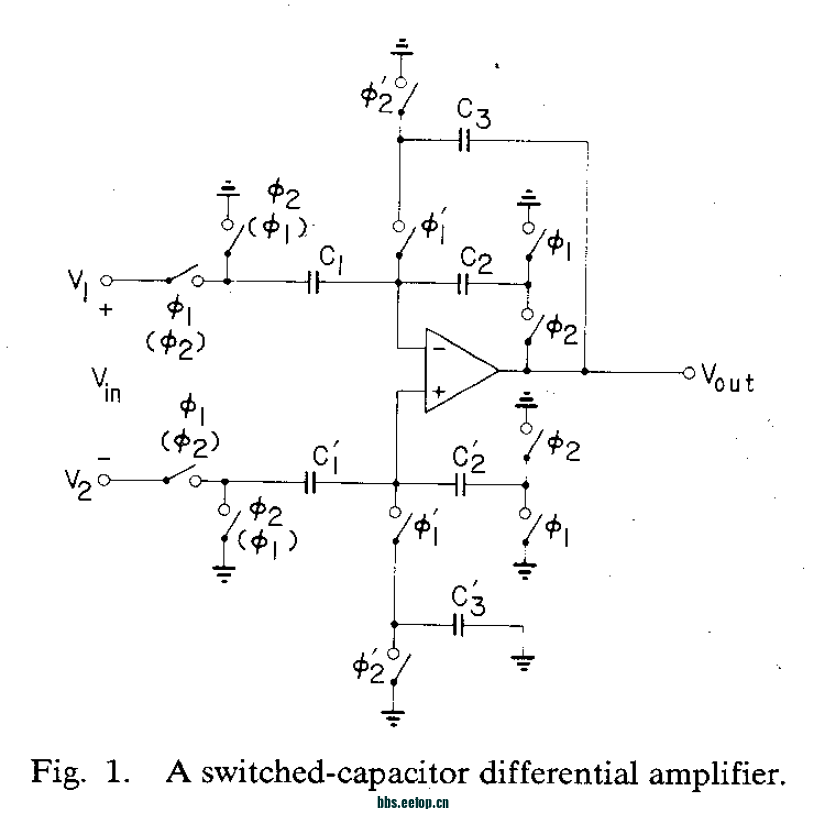

Φ1'和Φ2'与Φ1、Φ2基本一致,只是稍微延迟一点,避免开关的电荷注入。
这个放大器特点是没有flick noise以及offset,增益为C1/C2。
请问这个放大器是如何工作的呢,想了半天没想明白,感谢!

结构来源这篇文章

可参考Martin书中第十四章第七节内容。
