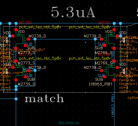

咨询一下,这个电流镜的结构有什么好处不?
实际仿真时,靠上的两个PMOS是工作在线性区;
还有这个结构不是传统的cascade,有啥优点不?

razavi貌似讲过?印象里面好像是保证摆幅的前提下提高输出阻抗

self-cascode本质就是加大等效L罢了

刚看了下拉扎维的书,这个结构可以用来给偏置电压,但是没有用作电流镜的用途;

3#正解,产生偏置电压也可以

你好,加大等效L是有什么目的不?为了mismatch?PSR?

增加rout。也许电流镜负载电路的电压较高,不能适用cascode才会这么搞

查了一下,主要还是增加电流镜的Rout

1、如果都是同一类型的器件,只是增加等效L,增加的Rout有限(可以通过仿真验证)。
2、看这个电路的器件编号应该的反向参考别人的。实际上下面一排应该是low Vt器件,从而起到cascode的作用。
发表于 2022-3-30 00:07:03 | 显示全部楼层
1)对比cascode:2vth →  1vth
2)对比单管:稍微增加Ro,但仍在同一数量级
