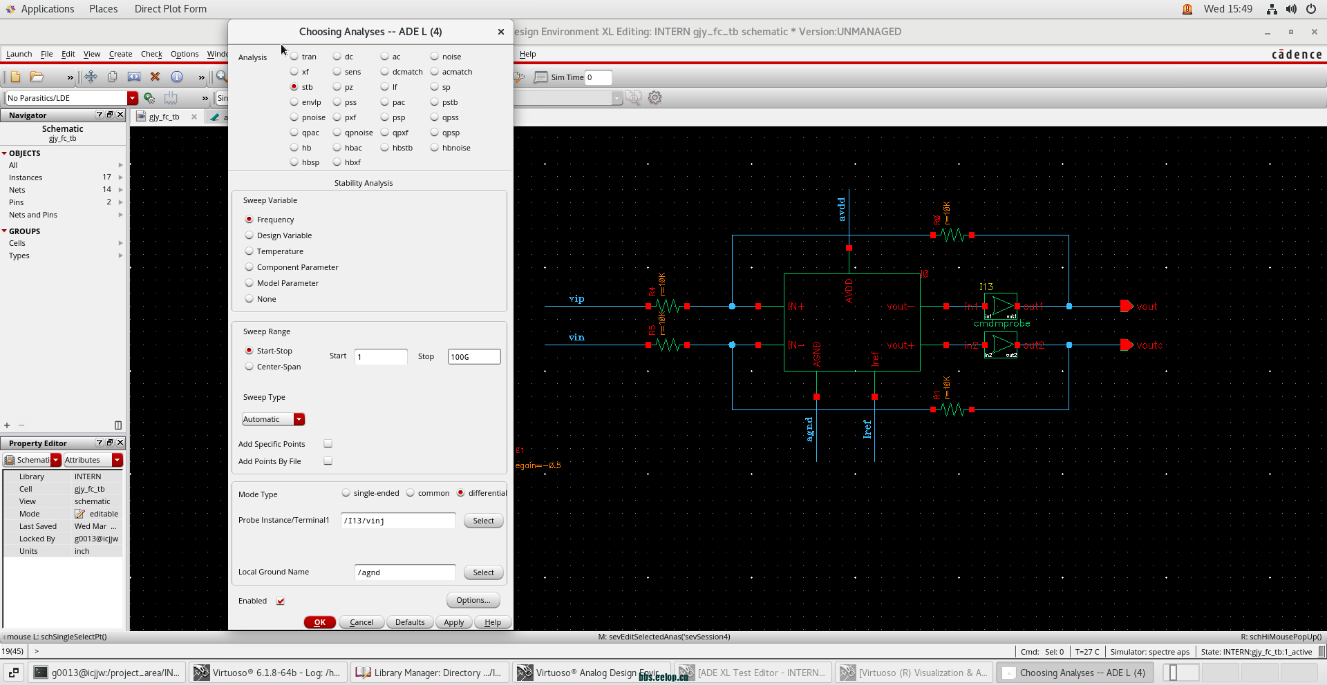

9360eebec106baead71044d918c4026.png 95576a3a5ce4a475db8070d9bf591b0.png 全差分运放的stb仿真,probe用的cmdmprobe,但是仿出来后的Phase Margin和Gain Marin都说没有值,系统说扫描频率太小了?我都设到100G了。想请教大佬们这个要怎么解决啊

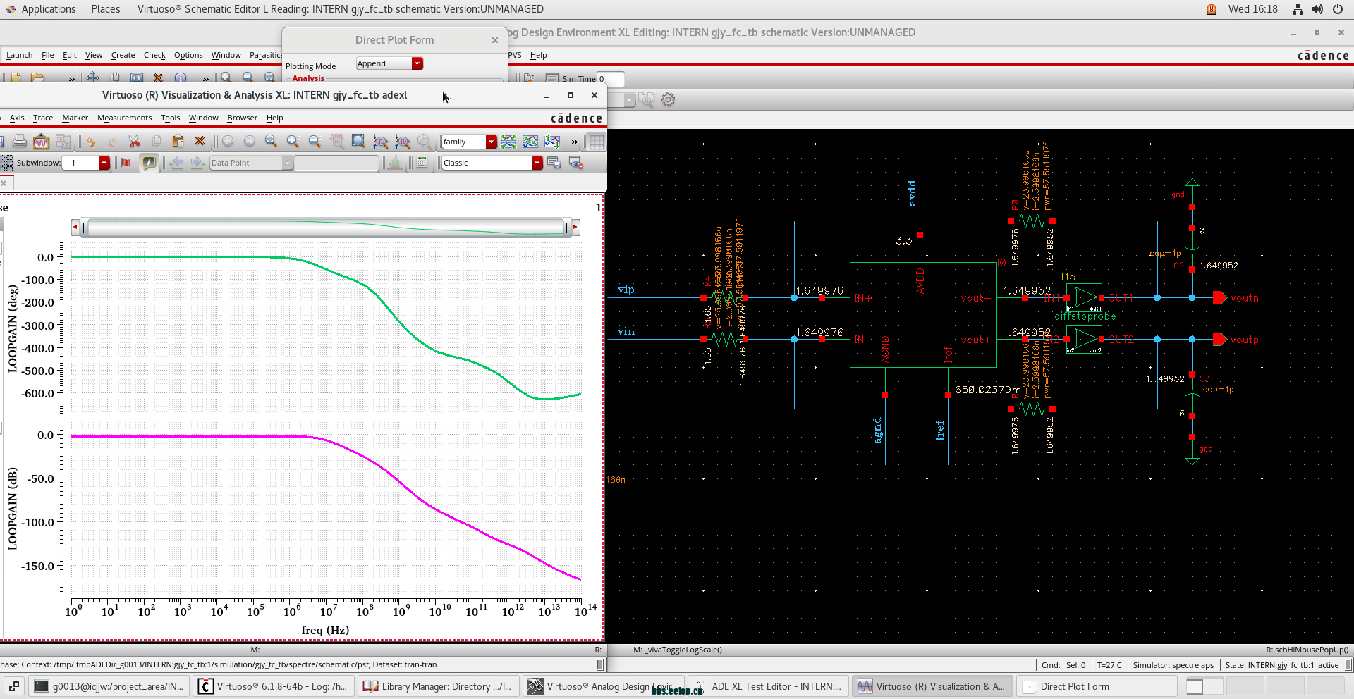

可以看下LOOP Gain的曲线是怎么样的

都正常工作,100T仍然没有结果,是stb设置的问题吗,还是我的负反馈电阻设置的问题? 请问全差分放大器的stb连接应该是怎样设置的

因为我设置的负反馈电阻都是10Kohm,所以增益应该是0db吗,因为测试条件给的环路增益值是1,这个Testbench是这么搭的吗?

开环增益是70db左右,然后stb好像是在闭环上打断点,单端输出是用iprobe,但双端论坛里面说的是用cmdmprobe。我是怀疑闭环的电路搭错了,或者stb没搭好

cadence官方文档写的是用diffstbprobe

这个loop gain不正常,应该是你的反馈电阻10k太小了,把增益降下来了。试试更高的电阻,比如10M
