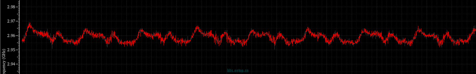

瞬态仿真VCO,用frequency函数观察输出信号,输出信号频率波动是什么原因?

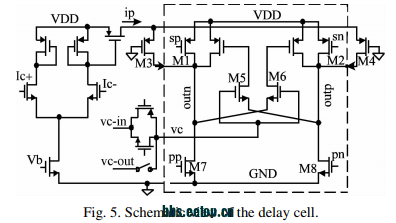

1、是不是因为M3和M、4引入的电流引起的波动?
2、M3和M4在这里作用是什么?
3、M3和M4是所有的delay_cell都有,还是公用的?
发表于 2022-2-27 22:17:19 | 显示全部楼层
仿真精度问题吧
发表于 2022-2-27 23:22:57 | 显示全部楼层
你可以试试加大电流,提高spectre仿真精度

 楼主| 发表于 2022-2-28 09:25:17 | 显示全部楼层
另外有点疑问就是,如果频率是波动的,会不会引起在做PSS仿真时,不收敛
 楼主| 发表于 2022-2-28 10:35:02 | 显示全部楼层
重新做了仿真,把注入的电流关了,用的conservative仿真,仍然会有波动的情况
发表于 2023-2-20 20:13:20 | 显示全部楼层
楼主最后是怎么解决这个问题的呢,我HB仿真时正常,但是trans的频率会有波动
