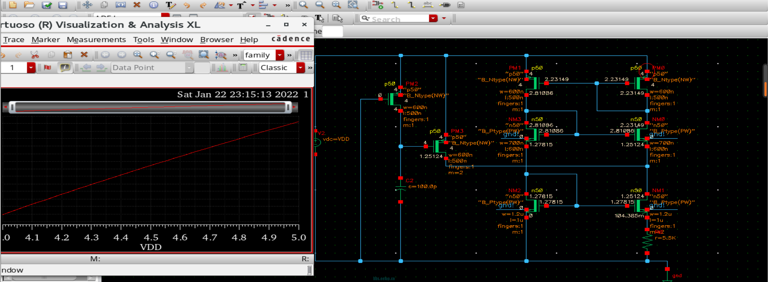

发表于 2022-1-22 23:28:01 | 显示全部楼层
电阻上的电压是deltaVgs,是正温的,所以你需要一个正温度系数的电阻,电流才有可能零温

 楼主| 发表于 2022-1-22 23:29:29 | 显示全部楼层
jjbzb 发表于 2022-1-22 23:28
电阻上的电压是deltaVgs,是正温的,所以你需要一个正温度系数的电阻,电流才有可能零温 ...
这种结构不是可以做到,电流几乎与电源电压无关吗?我是想先做与电源电压无关。
发表于 2022-1-22 23:40:59 | 显示全部楼层
暂... 发表于 2022-1-22 23:29
这种结构不是可以做到,电流几乎与电源电压无关吗?我是想先做与电源电压无关。 ...
你的电流曲线看不到电流值,应该是NMOS和PMOS电流镜的L太小,你可以试试把L加大,或者增加casecode,让两边电流一致
发表于 2022-1-23 09:52:08 | 显示全部楼层
这种结构解决的是两路电流对称的问题吧,想要提高电源抑制特性应该加PMOS的共栅极,外加一路偏置控制共栅极gate电位,使得最上面的PMOS对处于固定的饱和状态。
发表于 2022-1-23 14:37:08 | 显示全部楼层
你右下角管子不应该取n倍左下角管子吗?你取的1:1,如果取1:1那么原理不对,不满足constant gm推导公式
