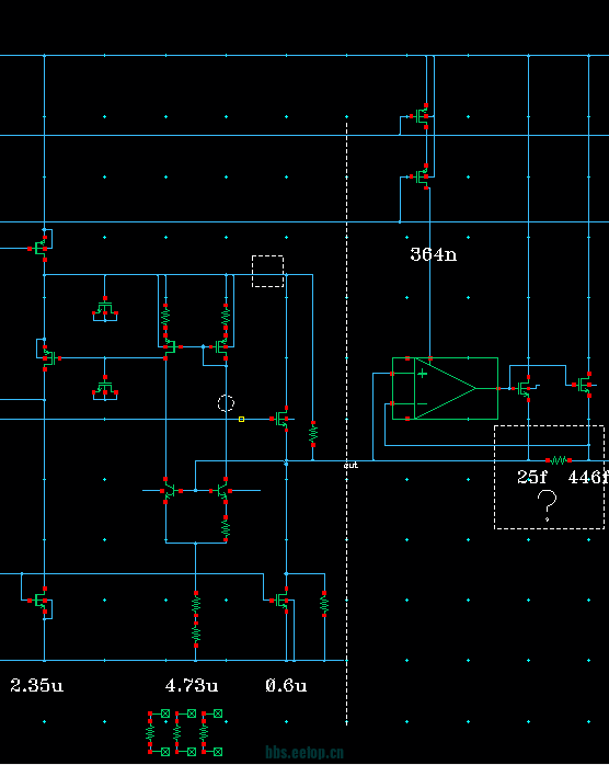

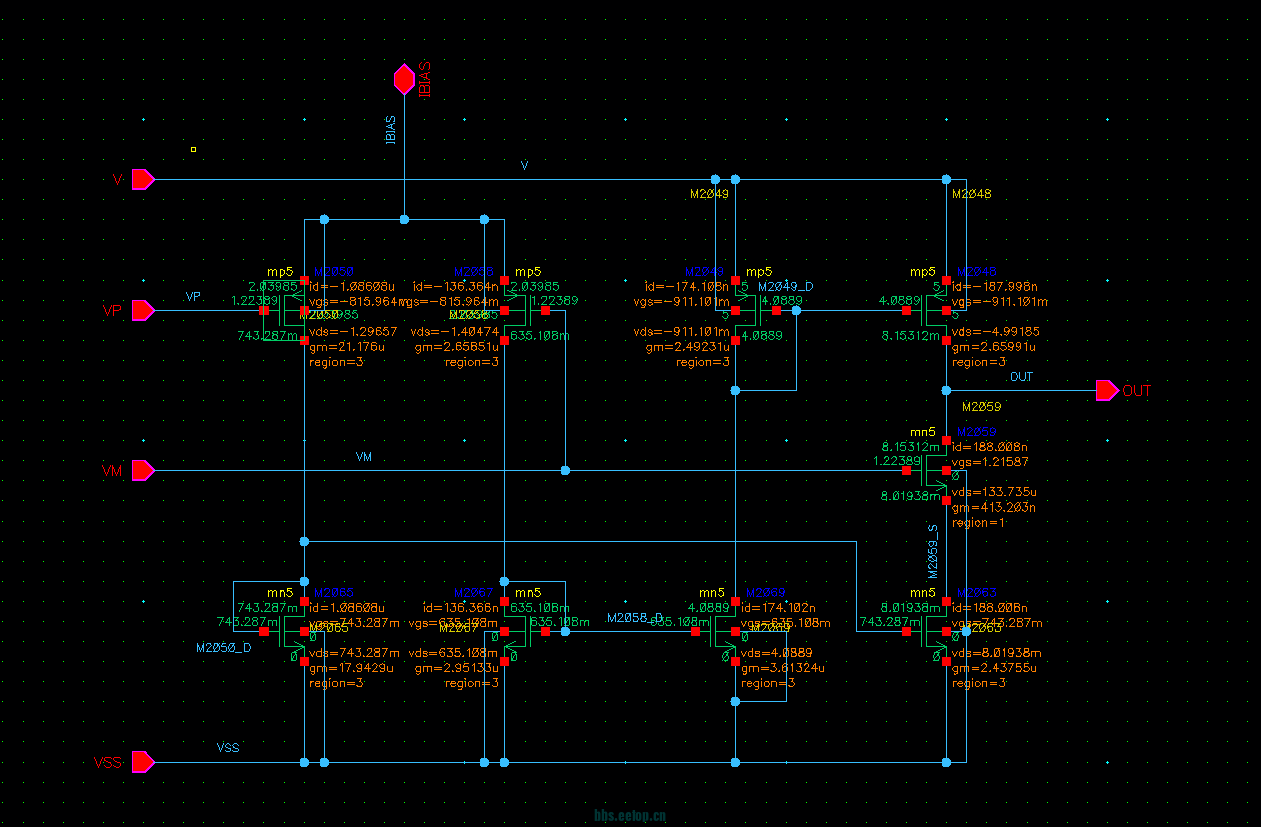

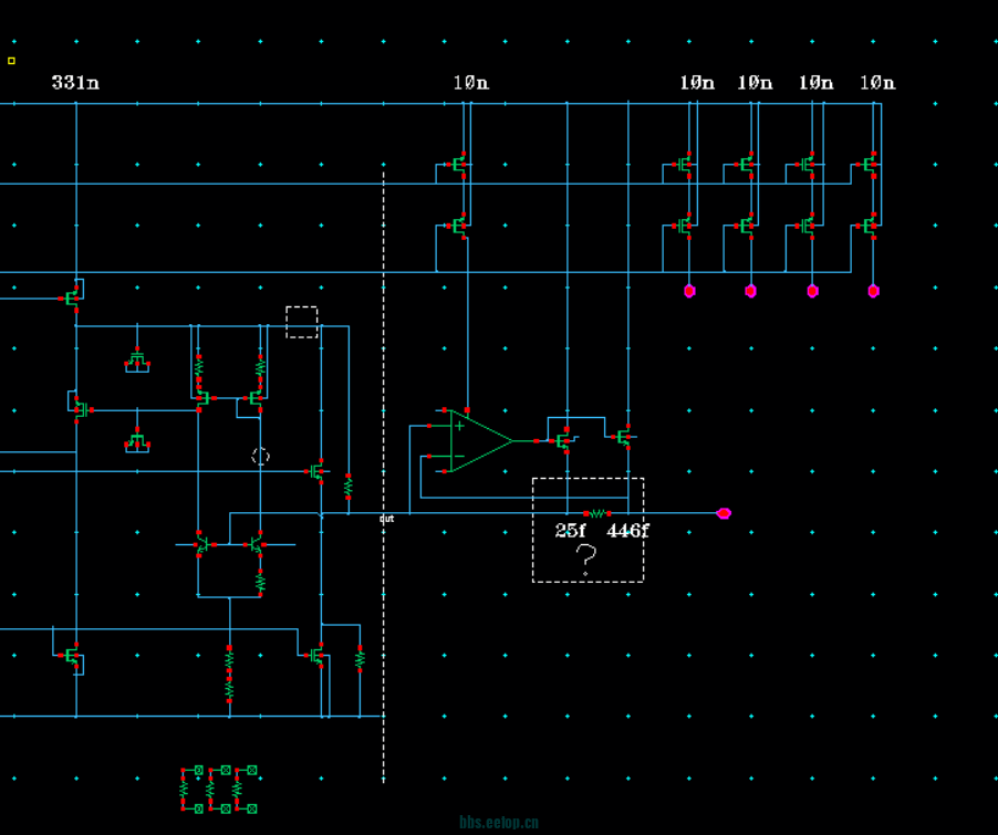

我有两个问题
①这个运放是什么一个运放吗,他的输入对管尺寸不相同,VP的p管比VN的p管多9个?
②这个运放是用在bandgap的输出端,如图2,Vref已经产生,然后为什么又要接在运放的VP端,然后VP和VN之间跨接一个电阻,然后再……,问题有点说不清了,反正就有点迷惑,
各位前辈帮忙看看,如果有推荐的文章,谢谢发一下了,感谢解答的前辈!
发表于 2022-1-19 16:22:39 | 显示全部楼层
发表于 2022-1-19 16:49:51 | 显示全部楼层
是dVGS作用在电阻上产生一个正温电流,用处不太清楚,可以发个完整的电路看看

发表于 2022-1-21 09:26:22 | 显示全部楼层
我有两个问题
1.有可能key錯,不然就是想要產生offset
2.這個是regulator電路,是利用bandgap來產生所需的電流,另外,也可以隔絕noise從bandgap的輸出訊號進入
 楼主| 发表于 2022-1-21 15:39:57 | 显示全部楼层
kanchiam 发表于 2022-1-21 09:26
我有两个问题
②这个运放 ...
什么key错呀,没听过这种表述,不太明白,望前辈解答
我的那个输出接的一个buffer(用轨对轨输入和push pull输出的)的VP端,应该不是给他转为电流
发表于 2022-1-23 22:49:05 | 显示全部楼层
看起來像是VP與VN產生一個offset電壓,產生的offset電壓經過一個電阻後產生一個電流,這電路很特別,我也是第一次看到,
不過和bandgap後面接的regulator原理很像
