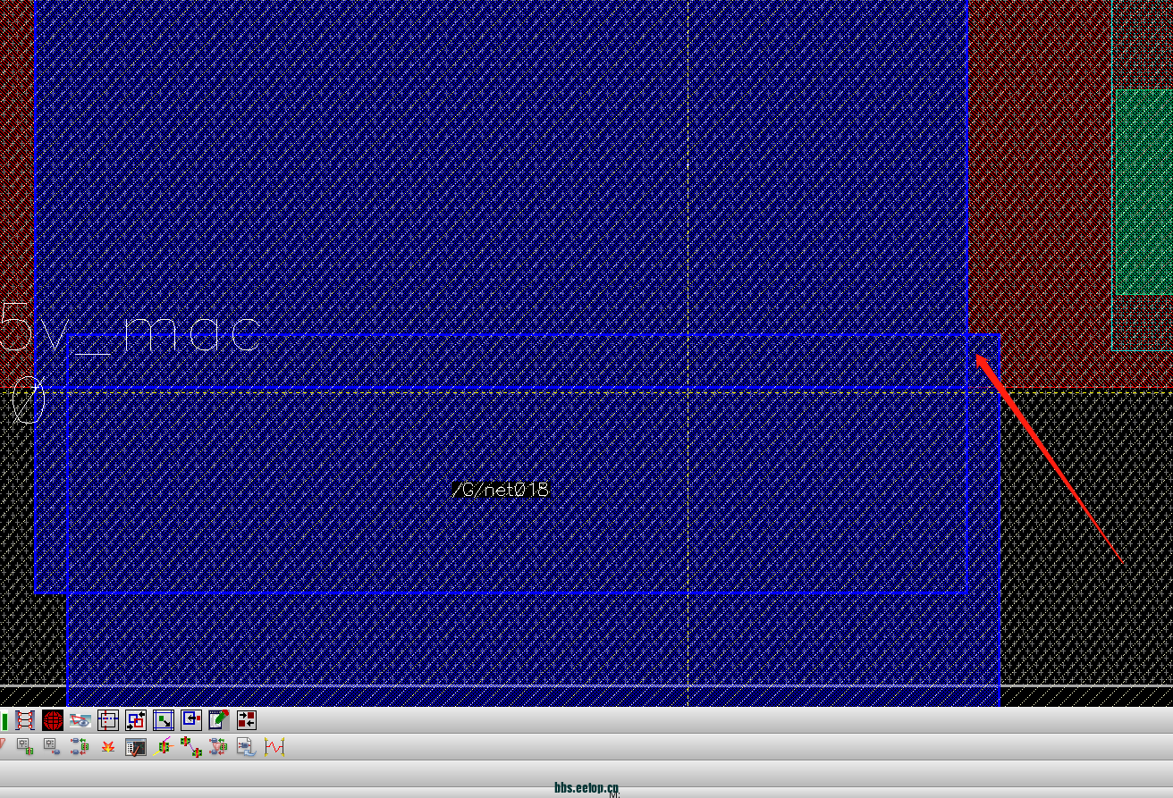

LVS后一直有这个问题,请教大家该如何解决?这几个管子我删了重新导入也不行实在不知道为什么为了 648d2c365b2accccefa6126df5cb113.png
 楼主| 发表于 2021-12-27 13:44:06 | 显示全部楼层
已经解决了!我的问题是栅极的poly没有对齐。搞了好久,居然是因为这个!
供大家参考。

发表于 2021-12-27 13:44:10 | 显示全部楼层
莫非是格点导致的精度问题?修改tolerance。

发表于 2021-12-27 13:50:57 | 显示全部楼层
这个DRC 应该过不了把
 楼主| 发表于 2021-12-28 16:29:02 | 显示全部楼层
谢谢您的建议。还请问您说的tolerance在哪里修改?
 楼主| 发表于 2021-12-28 16:30:05 | 显示全部楼层
maomao198477 发表于 2021-12-27 13:50
这个DRC 应该过不了把
确实是没过,当时DRC上还有一些别的问题,被我忽略了。
发表于 2021-12-28 17:02:24 | 显示全部楼层
https://bbs.eetop.cn/thread-309326-1-1.html
 楼主| 发表于 2021-12-28 21:55:04 | 显示全部楼层
嗯嗯。这个我修改过,虽然LVS能过,但是在PEX的时候也会报错。
后来把poly对齐之后,PEX就没有错了
