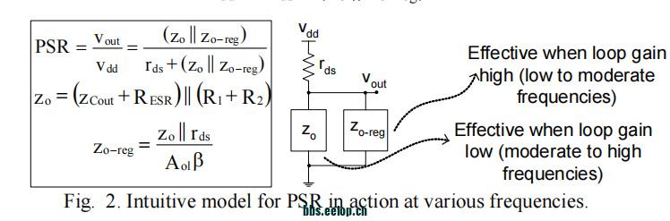

image.png 图1基本LDO框图
图2将LDO等效成阻抗分压模型
不是很清楚,这里的输出端为什么等效了Zo和Zo-reg两个负载?Zo-reg是怎么等效出来的?原文说是“shunting effect of the feedback loop”
原文附件在下面
希望前辈们帮忙解答下

发表于 2021-11-4 19:18:27 | 显示全部楼层
我来抛砖引玉一下,我的common sense是觉得,这是对应razavi书上的电压电压反馈,因为反馈系数就是β=R2/(R1+R2)嘛,或者说,输出端反馈回输入是并联采样的Vf=β*Vout,所以输出电阻会减小(1+Avβ)倍,输入端反而会增加(1+Avβ)倍,由于LDO要保持较高精度,环路增益会取得比较高,所以就是输出电阻会减小avβ,也就是图中所解释的那样

发表于 2021-11-4 20:33:20 | 显示全部楼层
嗯嗯 我觉得楼上说的对 输出端电压采样反馈使得输出电阻减小到1/AF倍,F反馈系数。

发表于 2021-11-4 20:34:51 | 显示全部楼层
Zo-reg是负反馈产生的,不同频率的时候,它的值应该也不同。

 楼主| 发表于 2021-11-5 09:22:10 | 显示全部楼层
MicroEpzc 发表于 2021-11-4 19:18
我来抛砖引玉一下,我的common sense是觉得,这是对应razavi书上的电压电压反馈,因为反馈系数就是β=R2/(R ...
谢谢你的回复。输出阻抗/1+Aβ 应该是输出端看到的总的等效输出阻抗吧?
这里又把它和开环阻抗Z0并联该作何解释?
感激不尽!

 楼主| 发表于 2021-11-5 09:59:29 | 显示全部楼层
谢谢你的回复!
可以详细解释一下负反馈是如何产生Zo-reg 并且将其等效并联在Zo上吗?

发表于 2021-11-5 11:16:01 | 显示全部楼层
LDO是典型的电压反馈系统,其输出阻抗是等于开环输出阻抗的1/(1+环路增益)倍

发表于 2021-11-5 14:29:38 | 显示全部楼层
这里又把它和开环阻抗Z0并联该作 ...
我也是新手一枚,对于这里也不是很懂,说下我的理解吧,希望看贴的大家多多交流。我的看法是这样的,Zo是Vout端单纯看向GND的原生阻抗,这毋庸置疑;Zo-reg是Vref→Vout,这一传输路径输出Vout端的等效Rout,因为是关注VDD到Vout的PSR分压模型嘛,前面EA也有VDD引入的传输路径,这里会不会是考虑VDD和Vref的“叠加效应”来求得电阻,然后再并联到一起简单的近似处理,得到所关注PSR时VDD到Vout的下分压电阻?亦或是说,由于并联电阻的阻值最接近所有并联支路中最小的那个电阻,根据Loop的频率特性,才这么简单近似处理的?这里我也不是很明白,我倾向于前者的想法是因为看到Zo-reg里面已经并联rds了,这样再求rds与Zo-reg分压,总感觉怪怪的。
