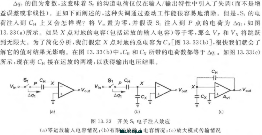

请问为什么说Vp和Vx会跳跃到无穷大呢?拉扎维P198

Q=CV,Q不变,假设C很小

qluo14 发表于 2021-10-28 10:40
Q=CV,Q不变,假设C很小
这也只能说明压差很大吧,Vx怎么会很大呢
