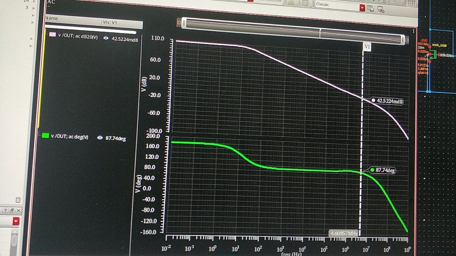

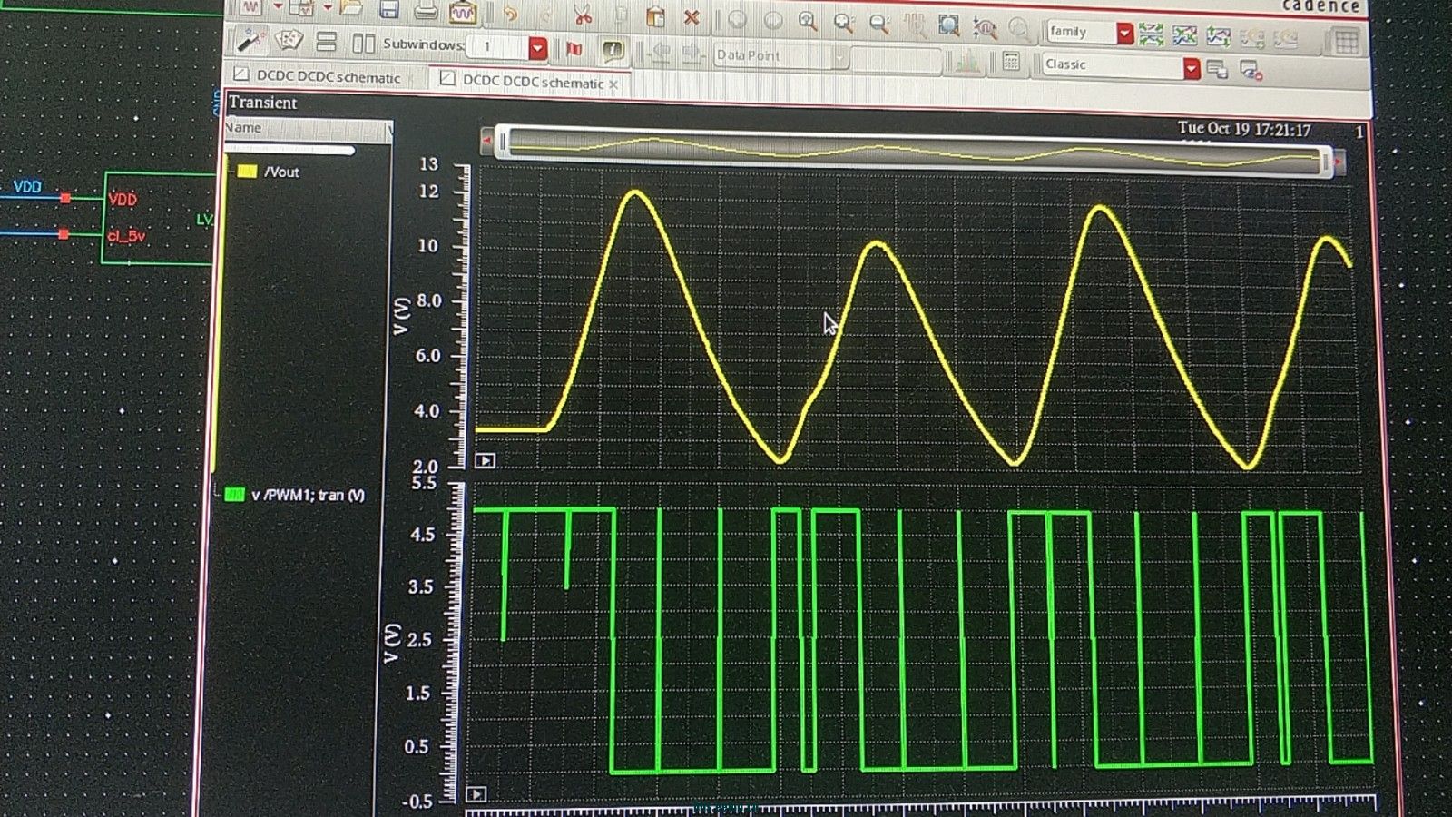

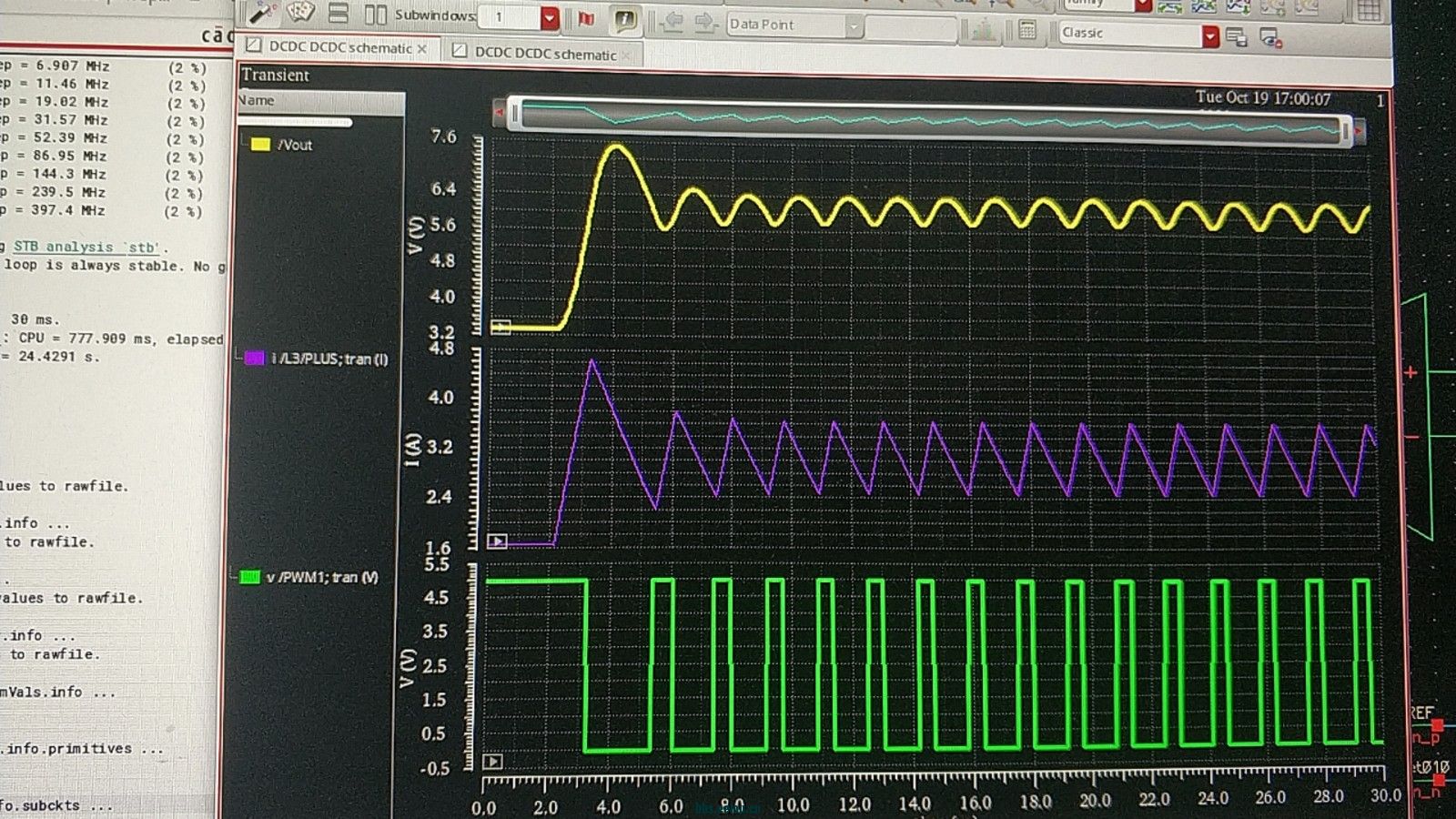

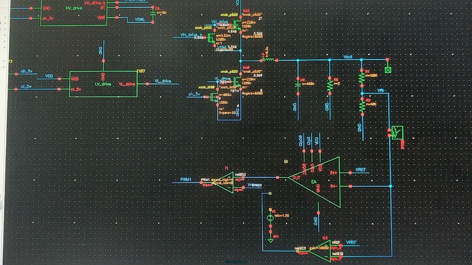

想请教个问题,我这里使用的误差放大器要是用理想运放的话,结果还行,虽然纹波可能还比较大,但是用非理想运放的话,整个输出就完全不对了,是为什么,是对于dcdc的误差放大器而言,有什么特别的要求吗,感觉相位裕度、增益还有带宽好像也不小啊?求懂的大佬指教一下,万分感谢

你的实际运放和理想运放的波特图不一致吧!建议好好看看DCDC的环路补偿。

是不是因为实际运放在工作频率下的增益太低了,使得运放近乎没有工作
