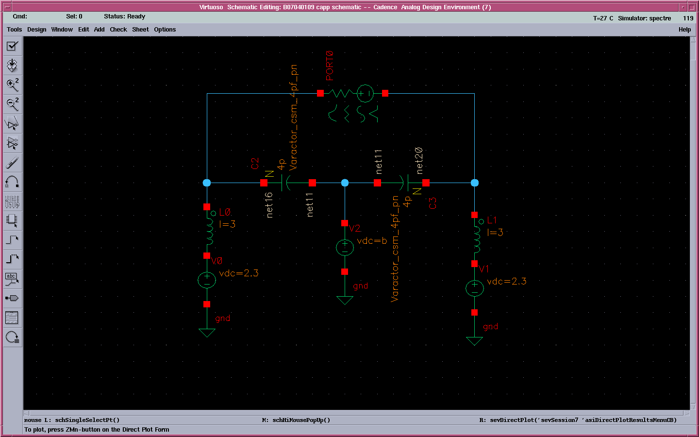

用SPECTRE仿真变容管C-V曲线的方法

然后进行sp仿真,然后plot里面选择输入阻抗,从曲线中可以看到电容的变化
