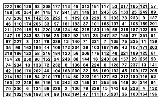

小弟最近设计了一个8位的current steering DAC, 最近在看DAC的Q2 random walk的布局方法,看了一天了,自己始终想不明白,想知道下面这个布局是怎么得出来的?有高人能指点一下吗?感激不尽 image.png

直接随机数生成的吧,用matlab可以做16*16的
发表于 2021-9-8 09:00:49 | 显示全部楼层
关键是这样的怎么走线?

我的理解是先把Unary current cell拆成16个,每个象限放4个,假设我一共有16个unary current cell, 每个unary current cell 包含16个单位电流源,这样16个单位电流源正好分布在4个象限,形成16X16的矩阵,那这样的话是对16个unary current cell随机编号吗?还是对256个单位电流源随机编号?不知道我的理解对不对

我也在想具体要怎么走线,或者说您觉得8位的DAC电流源阵列有其它更好的布局吗?
