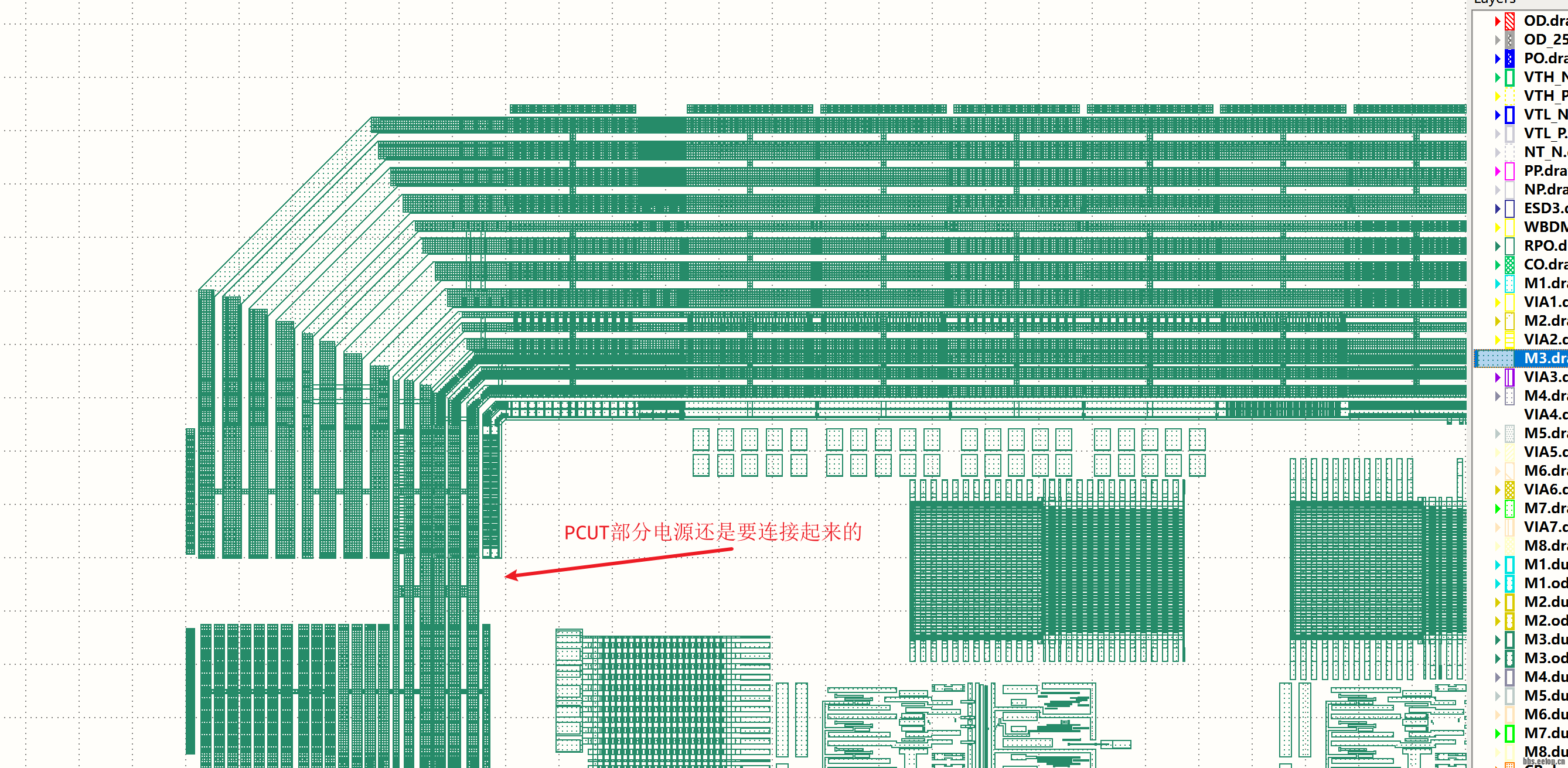

[讨论] 请问,在top level时power cut、POC分别指的是什么?

1.power cut 是指把vdd power 切斷,可能是cell 也會是io,是不是也可能是切断top ...
在設計時,有時會吧power 分開始用,這是需要切開power 會用到power cut

前辈,您好,请问一般在两个不同IO domain之间需要添加这类cell,是因为不同的IO有时候会用不同的电压吗?

有時可能是不同電壓,有時只是在設計時想切開不同POWER domain, 還是要電路才能分析,問desinger 是最快

上面回答正确。描述太抽象。且看下面真实样例。PRCUT cell断开了电源,但VSS还是连接。
