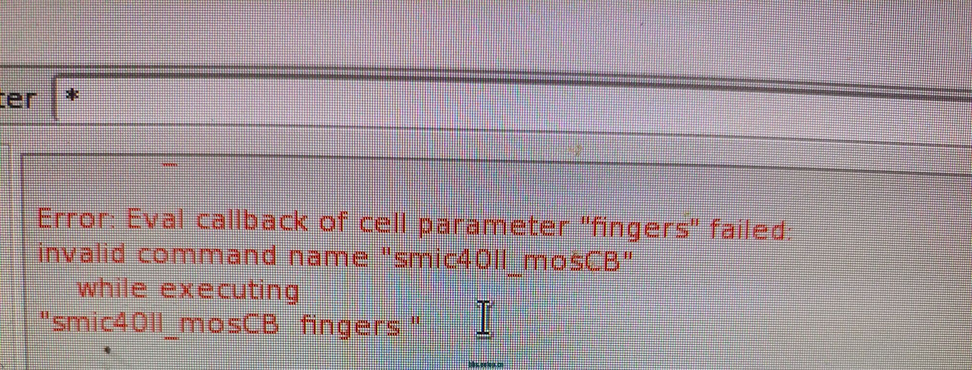

学生党,最近用华大的Aether学习电路设计流程,用SMIC40nm的PDK,第一次接触。然后画原理图时发现SMIC40LL的元器件参数都是定值无法修改。 IMG_20210731_163515.jpg
即使有些元器件的参数可以修改,Apply之后还是变回原来的值,然后Aether报错:
所以想问下是我安装PDK的问题还是啥问题(Aether配置问题啥的等等),求大佬解答。能够得到能任意修改参数的元器件么

华大的aether需要iPDK的支持,你拿到的是Cadence的PDK,不兼容

非常感谢
