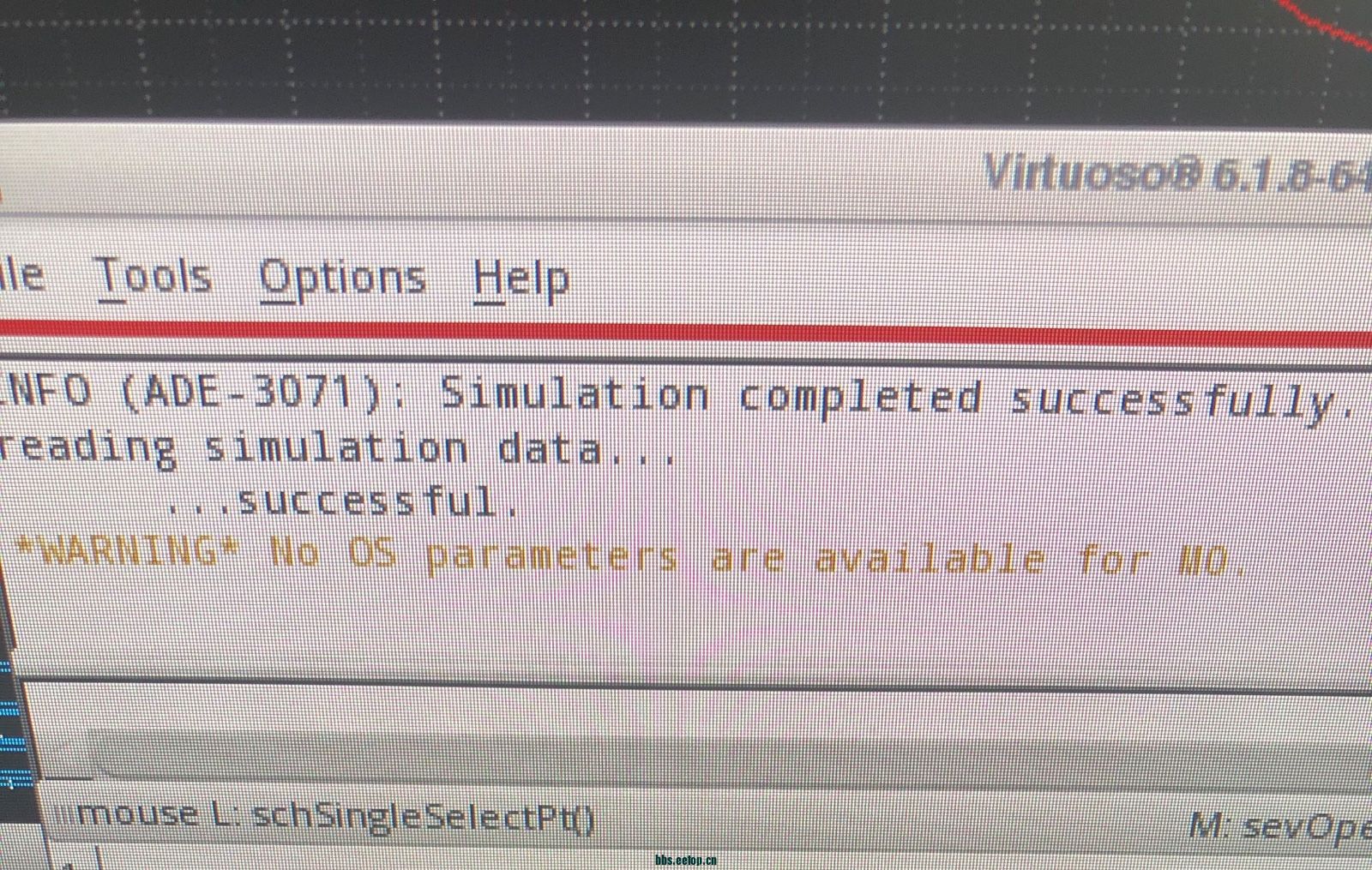

我先再DC里配置扫Vgs,然后扫完点OS;
结果就是如下图所示,OS并没有输出哎;
这个正常不?

发表于 2021-6-9 17:31:23 | 显示全部楼层
结果就是如下图所示,OS并没有输出哎;
喔喔, 我等了 你找一下 ADE  環境上,我記得有可以儲存 電壓 電流 power ....etc 等等資訊的地方
勾起來再試試看 。
