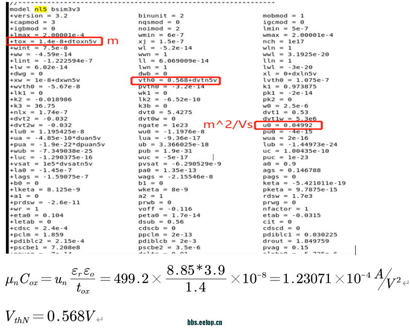

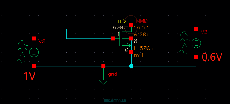

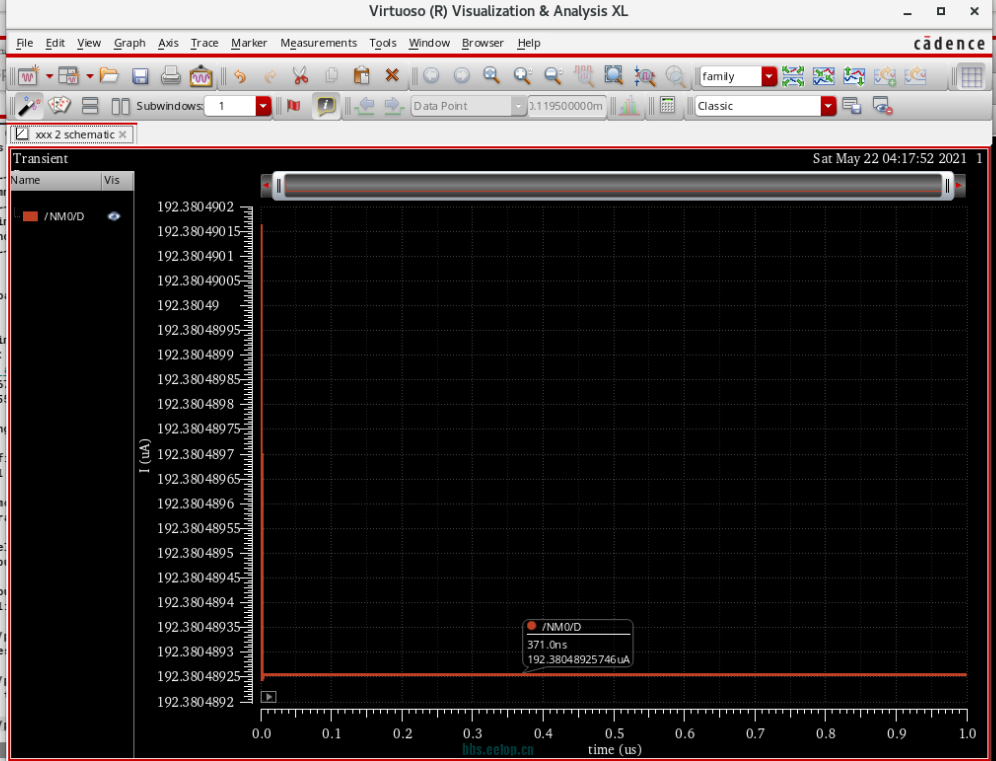

我现在用的是ntc .35工艺库,想算其中一个器件nl5的μnCox,工艺文件以及计算结果如下: image.png 。然后用cadence搭一个仿真电路,如下图 image.png ;忽略沟道调制效应计算漏极电流I=1/2μnCoxW/L(Vgs-Vth)^2≈459uA,而仿真结果是192uA,为什么会差这么多呢??到底是计算错误还是哪个地方有问题,感谢各位大佬帮忙解答! image.png

我也存在这个疑问。楼主有没有试试把沟道长度从0.5u增加到2u,或者调节一下vds的电压?

猜测是速度饱和的原因,迁移率应该是一个接近固定的值。

迁移率确实不会有太大变化,而且仿真也是在默认温度下进行。速度饱和一般是在短沟道下才明显是吧,我把沟长调到10u了,结果手算和实际漏电流还是差1倍。

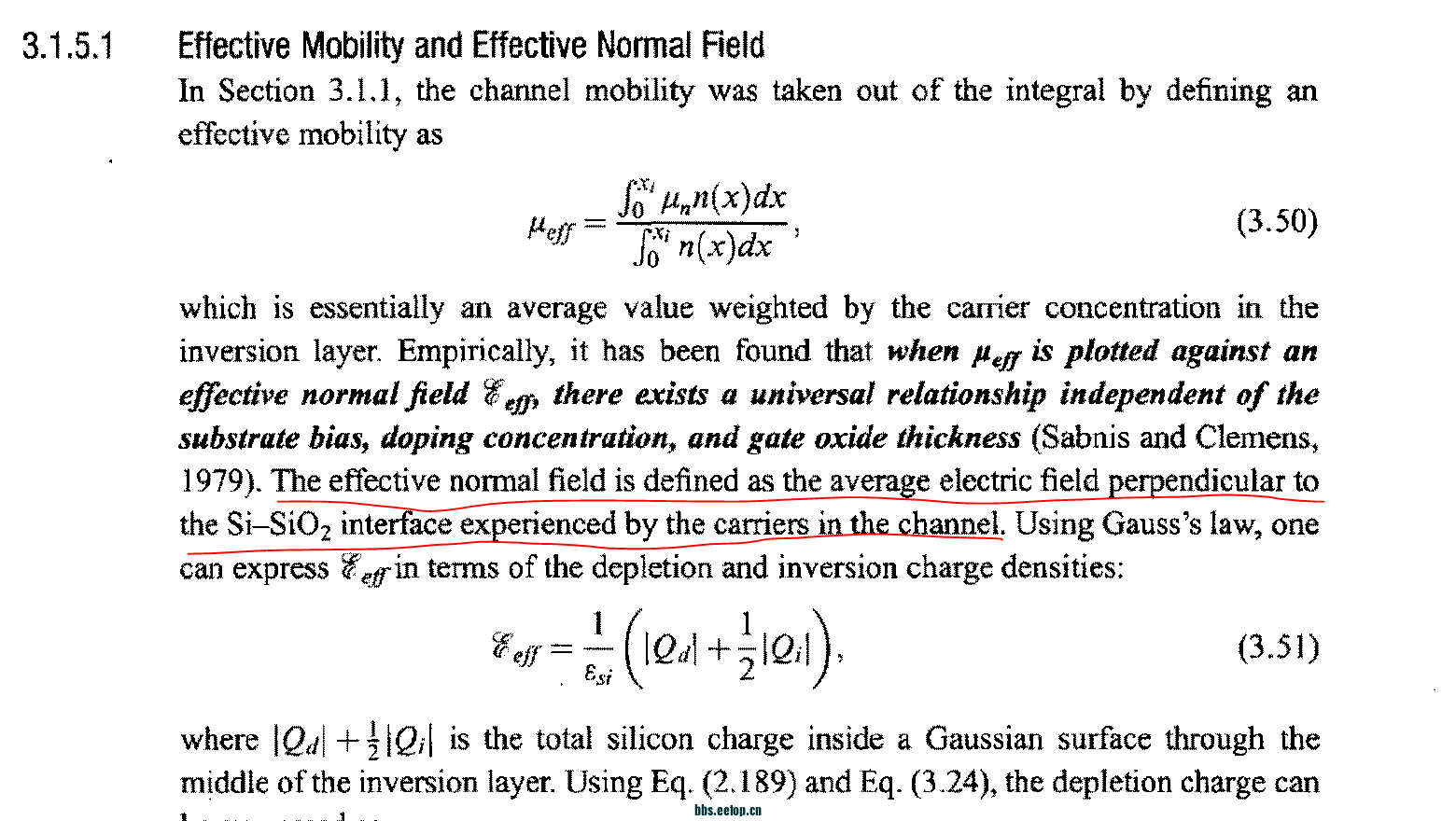

不仅仅是,迁移率和垂直电场也强相关,这个一句话两句话说不清楚,建议去看专门的器件物理书
