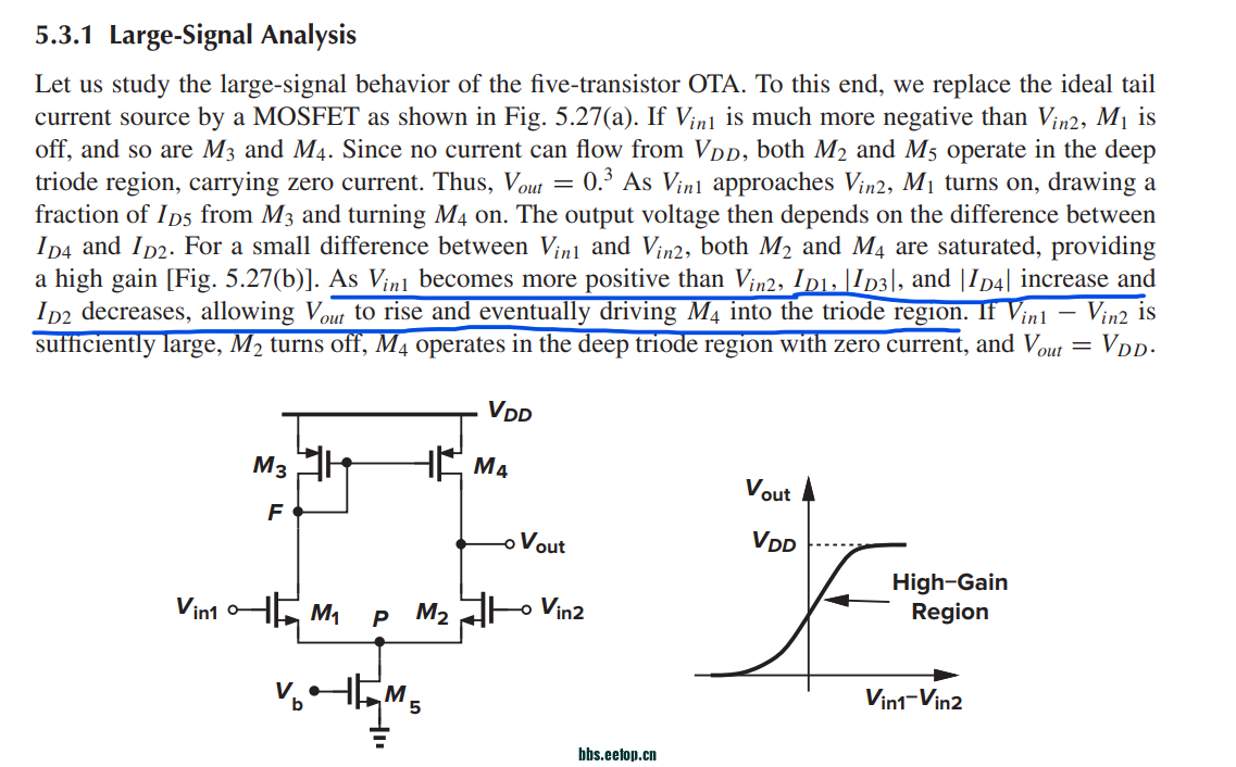

[求助] 请教:拉扎维,有源电流镜大信号分析,M2是怎么进入线性区的

发表于 2021-4-26 10:40:57 | 显示全部楼层
是M4进入线性区,书上不都说了过程了吗 上拉电流比下拉电流大,但是支路上电流是相等的,因此只能M4进入线性区了
发表于 2021-4-26 11:03:17 | 显示全部楼层
VGS-Vth 大于Vds 进入线性区,在这个图里 M3,M4 Idd 相同,Vgs 相同,但是 Vin2和Vin1 反相,Vin2减小,相当于M4的Vdd减小,Vgs不变。M4逐渐进入线性区。

 楼主| 发表于 2021-4-26 16:49:04 | 显示全部楼层
xuwenwei 发表于 2021-4-26 10:40
是M4进入线性区,书上不都说了过程了吗 上拉电流比下拉电流大,但是支路上电流是相等的,因此只能M4进入线 ...
谢谢,另外我还有一个问题是,M4和M2不是在同一支路上吗,为什么ID4不等于ID2
发表于 2021-4-26 17:13:11 | 显示全部楼层
一个支路上的电流一定相等的,除非输出端加了负载,就是因为电流相等,由于vgs都有且假设开始都在饱和区,那么只有降低大vgs (大电流mos)的vds来实现电流相等,因此就会进入线性区了
发表于 2023-10-24 18:28:47 | 显示全部楼层
在M4进入线性区之前确实是相等的,M2管此时也是开启的;但是Vin1一旦大于Vin2,此时M2管就会截止没电流,M4进入深度线性区电流也几乎为0,我理解此时两者的电流也想同,只是一个截止为0,一个是深度线性接近0。
