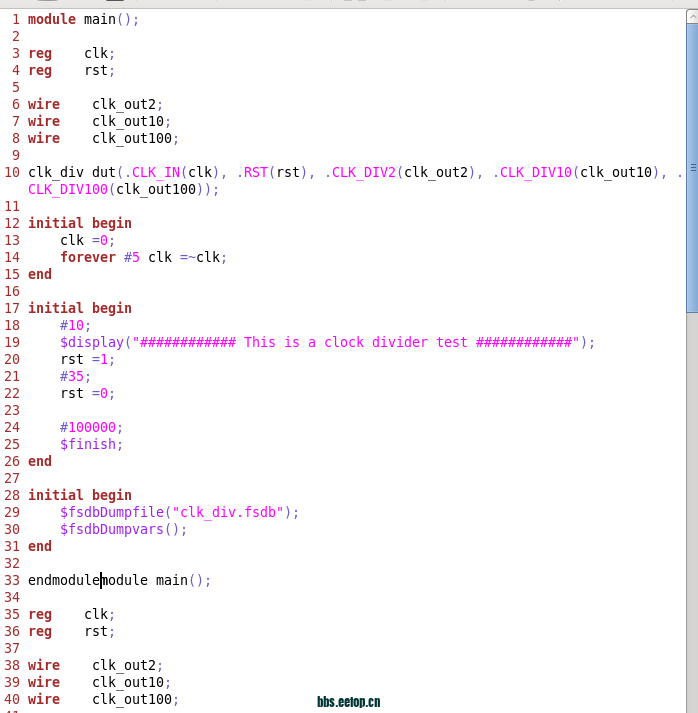

分频器不能出波形,哪里有问题。
发表于 2021-1-5 18:46:34 | 显示全部楼层 |阅读模式

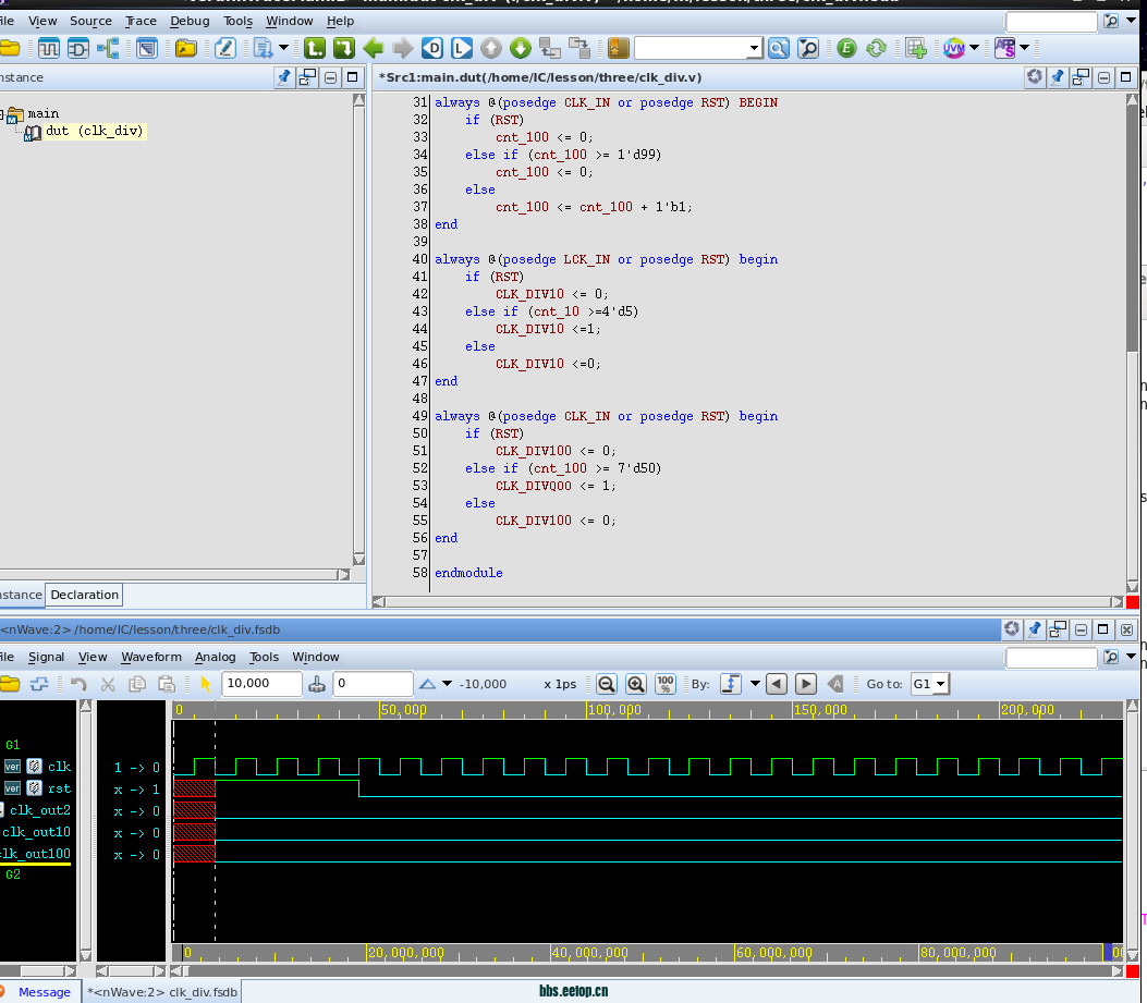

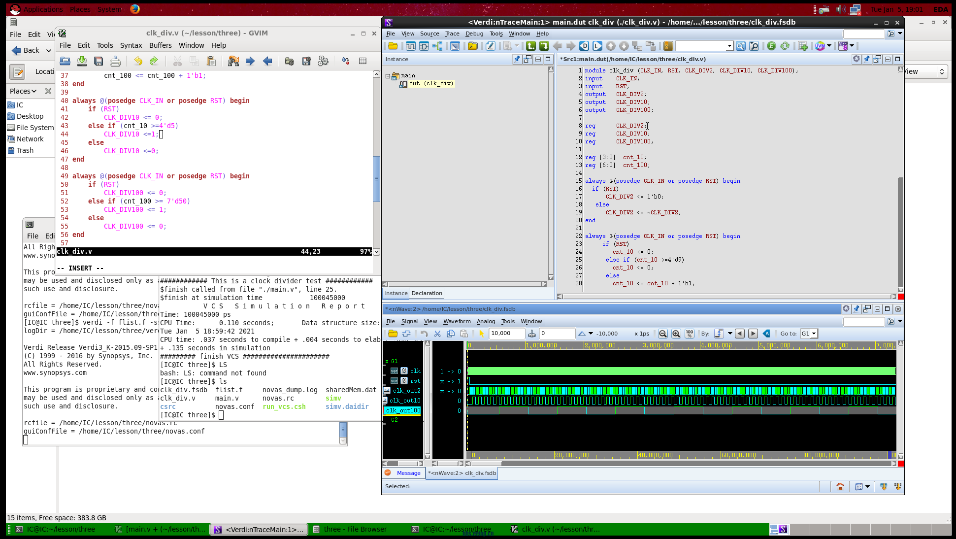

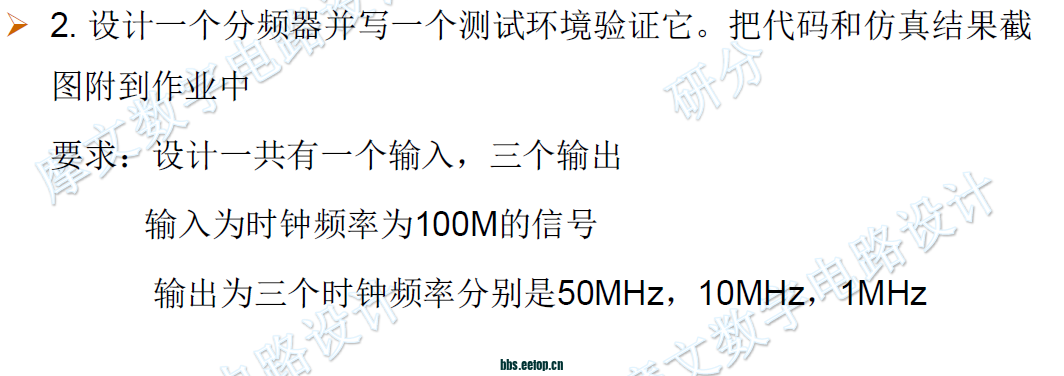

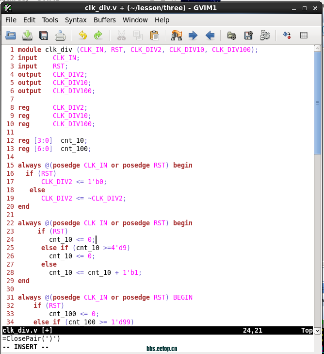

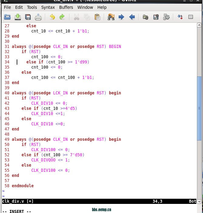

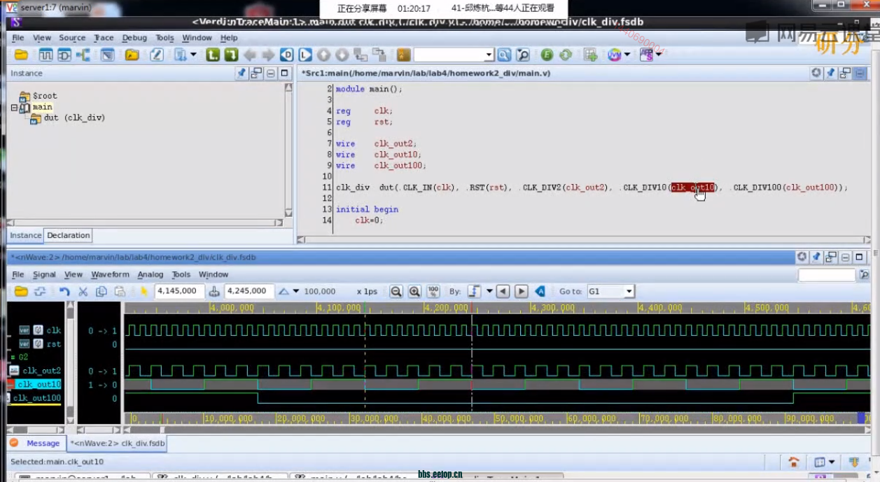

波形为
正确的为
 楼主| 发表于 2021-1-5 18:48:02 | 显示全部楼层
是哪里出了问题吗?找了许多遍,没有发现问题。哪位大神可以指导一下。
