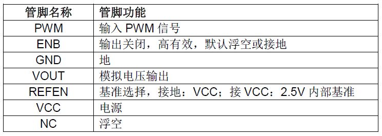

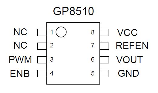

1. 管脚定义
表-A 管脚分布

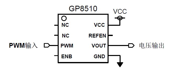

3. 典型应用
3.1 基本功能(典型电路)
登录/注册后可看大图
注意:
当作为板级接口时,VOUT输出端加上TVS等保护电路。

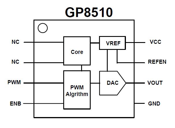

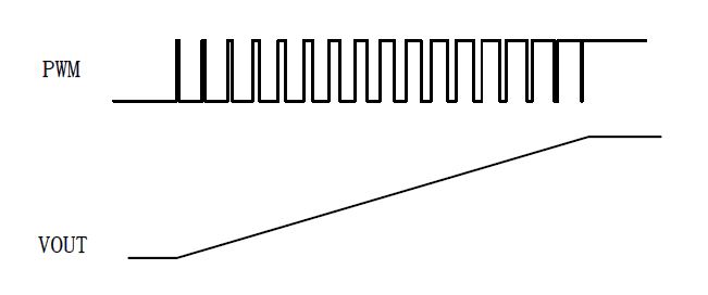

4. 器件功能
GP8510是一款高性能PAC芯片(PWM到模拟电压转换器),内置16bit DAC,输入PWM信号的频率可以兼容50Hz到50KHz(小于50Hz请联系客益电子)。输出电压范围为0-1.25V或者0-VCC/2,通过REFEN信号选择PAC的基准电压,如果REFEN浮空或者接地,则芯片的电源VCC作为基准电压,芯片的输出电压范围为0-VCC/2;当REFEN接VCC时,则芯片的电源内部2.5V作为基准电压,VOUT输出范围为0-1.25V。 PWM信号的占空比为0%至50%,当选择0-VCC输出时,VOUT=VCC *DPWM;当选择0-2.5V输出时,VOUT=2.5V *DPWM。DPWM 为输入信号PWM的占空比。
GP8510的输出电压默认线性度为0.05%。

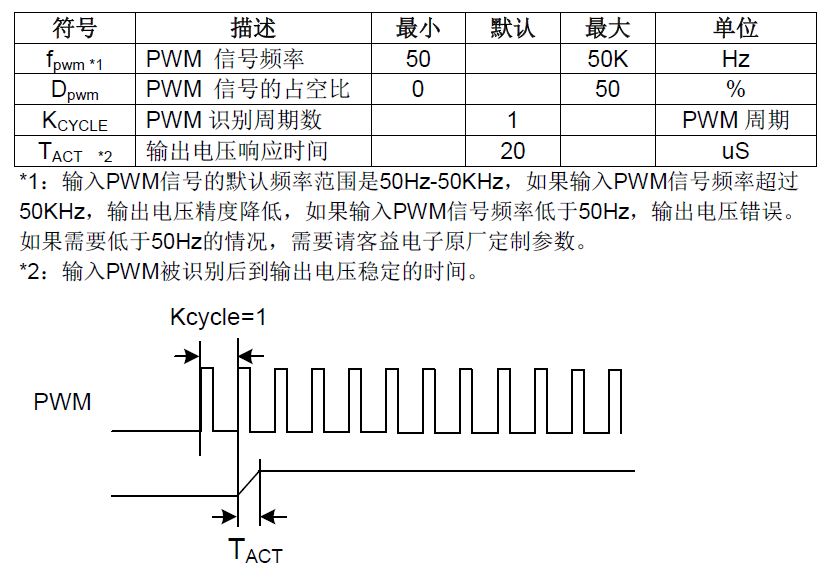

5. 表-B 交流特性
登录/注册后可看大图

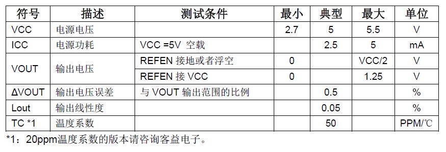

6. 表-C 直流特性
登录/注册后可看大图

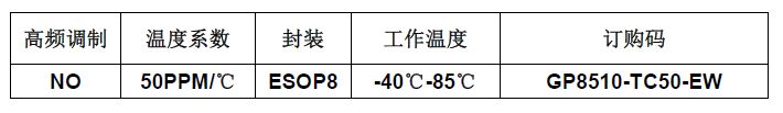

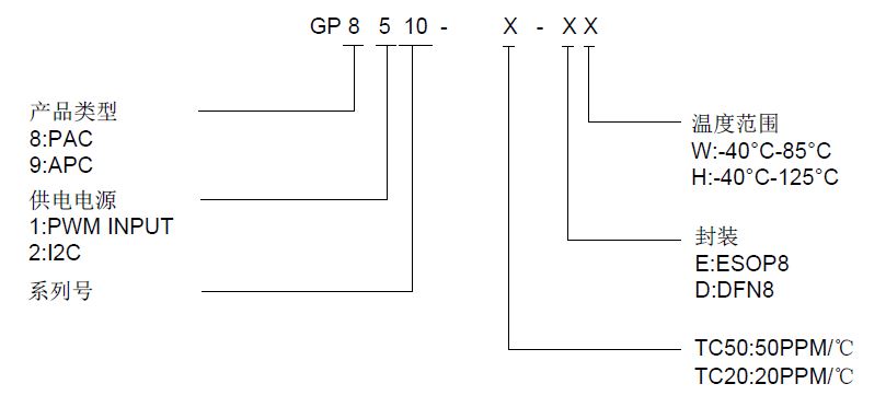

7. 订购须知
登录/注册后可看大图
登录/注册后可看大图

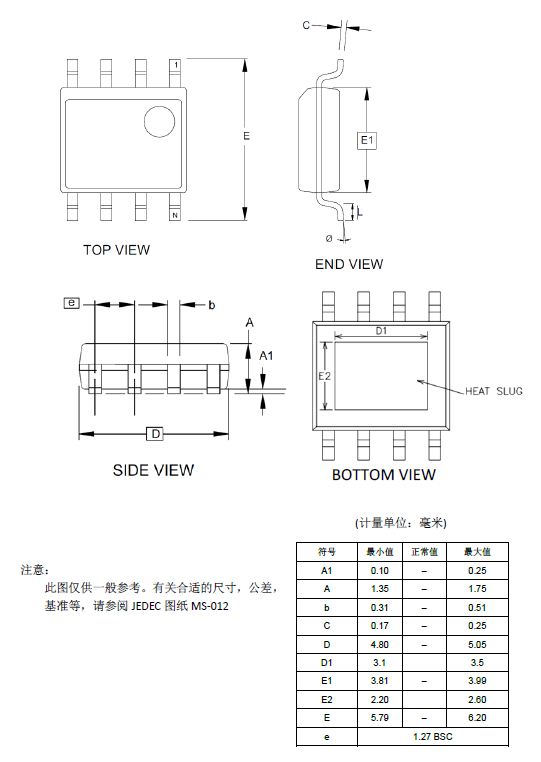

8. 封装信息

发表于 2020-12-4 11:39:44 | 显示全部楼层
输出电压的绝对误差最大是多少?
