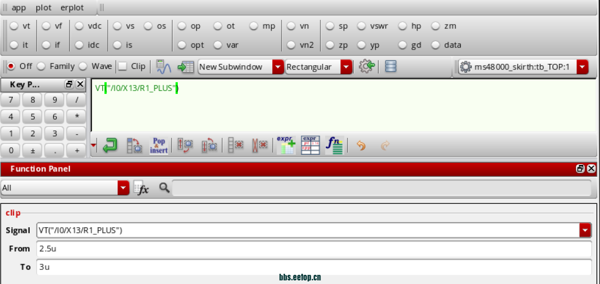

做VCO仿真,起振时候的波形会影响到数据的分析,如何舍弃这一段数据,仅使用振荡建立后的稳定波形的数据呢?
尝试了很多常用的索引部分数据的方法,例如out[300:10000]之类的,好像都不行,正确的格式应该是怎样的呢?

发表于 2020-9-23 16:52:11 | 显示全部楼层
用clip函数试试?

发表于 2020-9-23 17:51:05 | 显示全部楼层
1. ADE/tran/option /Time Step/ outputstart
2. IC 617 Outputs/Save All/Transient Time Window Options
发表于 2020-9-23 18:40:58 | 显示全部楼层
saved_wave_form = clip(VT("/PATH/NET_NAME") time_of_start time_of_stop)
