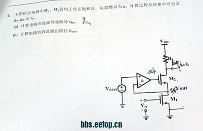

发表于 2020-8-18 19:30:57 | 显示全部楼层
(a)Gm=gm1(b)见图片
是这样吗?
发表于 2020-8-18 21:13:11 | 显示全部楼层
JetYeah 发表于 2020-8-18 19:30
(a)Gm=gm1(b)见图片
是这样吗?
算了一下,和你的一样,应该是正确的
发表于 2020-8-19 00:01:10 | 显示全部楼层
mac102423 发表于 2020-8-18 21:13
算了一下,和你的一样,应该是正确的
第一问怎么计算的大佬?
发表于 2020-8-19 07:51:39 | 显示全部楼层
ccmos 发表于 2020-8-19 00:01
第一问怎么计算的大佬?
M1输出阻抗ro1,cascode管M2增加阻抗gm2*ro2倍,负反馈运放boost输出阻抗a倍
发表于 2020-8-19 12:18:38 | 显示全部楼层
谢谢您的解答,我不太明白第一问等效直流跨导是怎么计算的?
发表于 2020-8-19 14:56:53 | 显示全部楼层
我觉得用GmRout=Av这个公式可以算,Rout,Av算出来,反推
发表于 2020-8-19 18:35:42 | 显示全部楼层
第一问怎么计算的大佬?
拉扎维讲过一种计算GM的方法,就是把输出和地短路,然后输出导入一个Iout,通过KCL KVL得出Iout/Vin的值就是Gm
