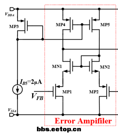

这个结构是什么?怎么分析

comparator
发表于 2020-4-9 23:57:18 | 显示全部楼层
MN1,MN2,MP4,MP5 可以看做是一个类似于Wilson电流镜结构,目的是增加负载阻抗,所以这个误差放大器可以看做是一个单级的高增益放大器
发表于 2020-4-19 22:29:05 | 显示全部楼层
MP1,2 source follower
MN1,2 source input diff pair
MP4,5 current source load
