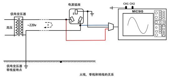

220V市电与示波器的供电关系:
220V市电通常与我们直接相关的有三根线:火线、零线、地线。
火线(L):也称相线,由发电站或变电站提供,对地电压220V,人体接触会有触电危险;
零线(N):为火线提供回路,在发电站或变电站端接地;由于是远端接地,因此在居民楼用户端电位不一定为零,可能带弱电,这就是为什么我们触碰零线也会有触电感觉的原因;
地线(E):在居民楼用户端连接大地的线,可靠的地线与我们脚下的大地等电位,绝对安全。
为什么示波器测量220V市电很容易出问题?问题的根源就在示波器的220V供电上,如下图所示:

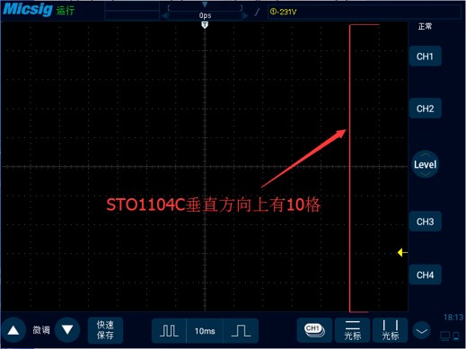

在进行市电测量时,应确认探头和示波器的电压量程是否满足测量需求。
如麦科信STO1104C智能示波器, 标配探头是×10档位且最大安全工作电压是600V pk;示波器垂直档位最大为10V/格,垂直方向上有10格,即最大电压测量范围为100V峰峰值,配合探头×10档,测量最大电压峰峰值为1000V,因此从量程上考虑是满足测量220V市电的。
如麦科信STO1104C智能示波器,示波器垂直档位最大为10V/格,垂直方向上有10格,即最大电压测量范围为100V峰峰值,市电的峰峰值在620V左右,因此从单从量程上考虑,配合衰减比为×10档以上并满足最大安全工作电压的探头,即可测量市电。
登录/注册后可看大图
示波器垂直方向代表电压值

普通的示波器没有隔离,外壳金属端与探头的负端(地)均与地线相连,如图所示,当用示波器直接对零线和火线测量时,就会间接地把零线或火线对地线短路(等效于图中红色虚线),非常危险。因此,示波器是不能直接测量市电的。
