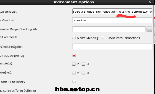

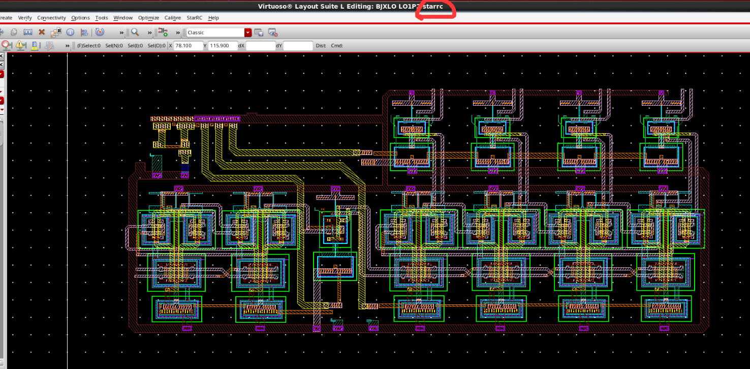

以前用的calibre提取寄生参数进行后仿真,这是第一次用starrc,我是基本仿照以前calibre的操作来的,想请各位大佬看看有没有问题。
我先用Starrc提取寄生参数得到一个starrc的view,然后把它加到ADE里进行仿真,各位看看是这么仿吗

发表于 2020-9-9 21:59:12 | 显示全部楼层
可以的,放在电路view 的前面就可以,也可以放在最前面;
如果模块比较多的话,可以使用config ;
