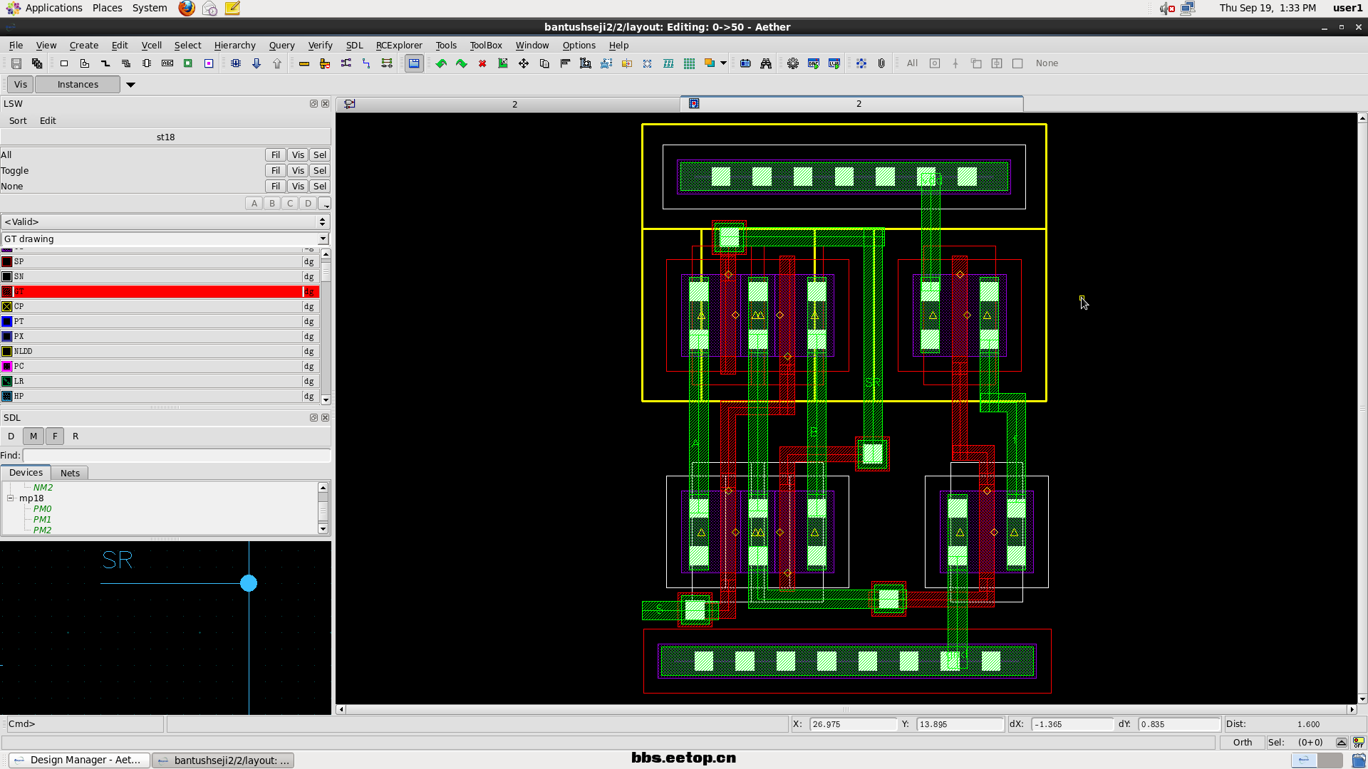

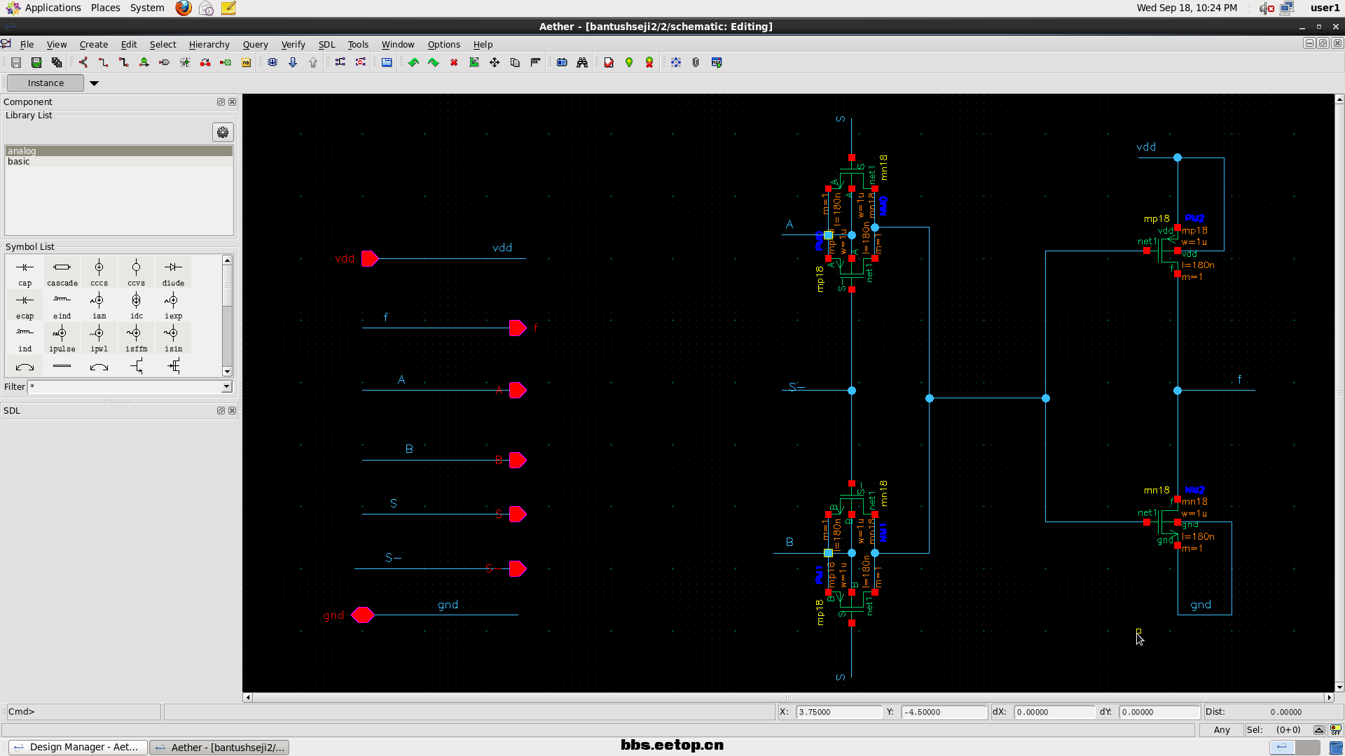

有原理图和版图,明明我是按照原理图里面链接的,gate也已经链接了,为什么说浮空呢?请赐教,感谢
电路原理图
电路原理图
版图显示 gate floating
版图显示 gate floating
发表于 2019-9-19 00:30:43 来自手机 | 显示全部楼层
没打label? s- 要不就是label layer不对  这版图画的真恶心  最少对齐一下吧
 楼主| 发表于 2019-9-19 13:10:34 | 显示全部楼层
谢谢回复,我发现问题了,原理图上的源极是没有连接的,我看原理图画的然后版图也没有连接
 楼主| 发表于 2019-9-19 13:36:11 | 显示全部楼层
已经改正,已经修改错误了,谢谢,其实都是小问题,之前没犯过错的突然犯错,改了一下之前的做法,发现不可以,现在已经知道了,收获还可以,感谢
