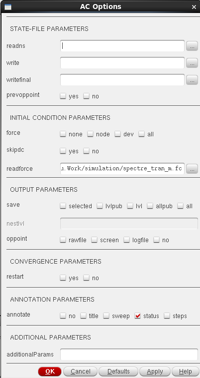

现在要用spectre仿真SC-CMFB的交流特性,想要交流仿真以瞬态仿真建立的工作点为基础进行,应该怎么操作呢? 是用AC prevoopint 吗?只勾选这个选项就可以吗?其他的设置呢?有没有做过的大神能详细指点一下,或者给个参考文档啊?不胜感激啊~
发表于 2019-5-19 19:41:13 | 显示全部楼层
tran仿真,仿真到需要的工作点停止,option里存一下spectre.fc.
跑ac的时候,option里readforce把前面的文件load进来就ok了

感谢答复,在ac设置里把瞬态的文件load进去就可以,其他都不需要设置吗?我现在仿出来结果很奇怪,明显不对啊

也可以设置瞬态到那边停止然后进行AC仿真。你用第一种办法load文件的时候,你需要保证电路的所有器件编号都一模一样。不能一个是M123,另一个就是M132这样。用的理想源的编号也要一模一样才行。

电路里面器件的个数也需要是完全一样的?我是瞬态跑完保存文件后,再添加大电感和大电容进行交流仿真,这样会有问题是吧?那我在试一下,感谢回复

可以了,万分感谢了,谢谢!
还请问一下,怎么设置瞬态仿真到某个时间点停止然后进行交流仿真?

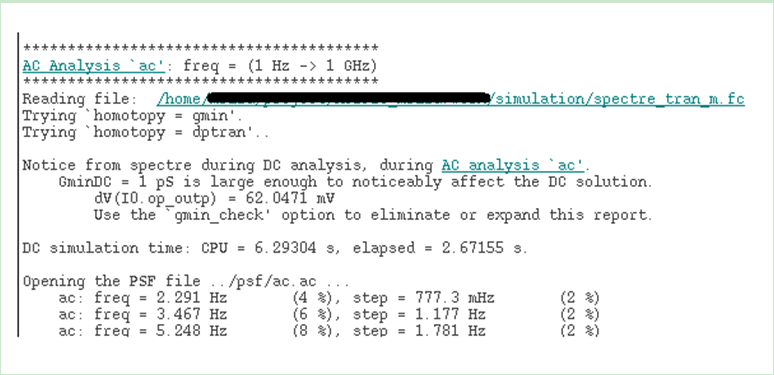

不好意思还要再问一下,我一直进行的是stb仿真,按照你说的操作是没有问题的。但是刚刚我试了一下ac仿真 结果是不对的,它在进行ac之前还是先进行DC仿真啊,
我把设置的图贴在了下面,还请帮忙看一下啊,谢谢
发表于 2019-5-21 15:40:19 | 显示全部楼层
孤独的自由 发表于 2019-5-21 11:37
不好意思还要再问一下,我一直进行的是stb仿真,按照你说的操作是没有问题的。但是刚刚我试了一下ac仿真  ...
http://rt2innocence.net/integrated-circuit/running-the-stbac-simulation-at-a-specific-time-point/
你也可以采取这种方法。
