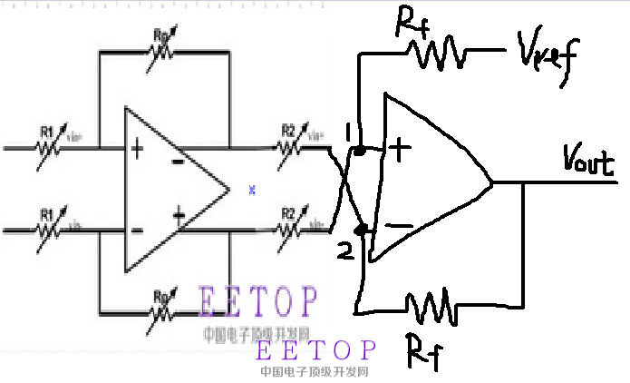

[原创] pga输出的结果飘忽不定可能是什么原因?

回复 8# istart_2002
   这是输出共模电压吗?差模电压是多少??

回复  istart_2002
   这是输出共模电压吗?差模电压是多少??
king0798 发表于 2018-5-16 10:52
1、2两点的电压1.195V

回复 12# istart_2002
楼主没考虑第一级运放输出共模吗,第一级运放开环增益大,也要加共模反馈的,如果第一级运放输出共模不对会让第二级运放没法工作的。。
从楼主的描述看,闭环差分增益大的时候输出有问题,很可能就是共模不对。
偏置电路也要检查一下,还有就是跑下蒙特卡洛仿真。

回复  istart_2002
楼主没考虑第一级运放输出共模吗,第一级运放开环增益大,也要加共模反馈的,如果第 ...
nanke 发表于 2018-5-17 10:03
如果都输入零,第二级运放输入是1.25,在共模输入范围内啊;
仿真的时候,高倍放大也是准的;
实际芯片有一半输出是准的;
后仿蒙卡输出也就差0.几mv。
