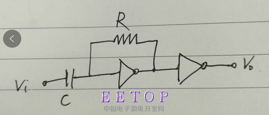

各位大佬,怎样将差分信号转为单端信号呢?老师要我把LC-VCO的差分信号转为单端信号给后面的分频器,可是该怎么转呢?电路图该怎么搭啊?望大神相救。

发表于 2018-5-7 13:56:29 | 显示全部楼层
你并不需要差分转单端,而是需要正弦波转方波(如图所示)。
lc vco差分输出接方波buffer,任取一路方波给divider即可。
发表于 2018-5-7 16:38:41 | 显示全部楼层
回复 7# scpuke
之前回复没内容???
不需要差分转单端,只需要正弦波转方波,用如下电路。
lc vco差分输出两路,任何一路方波信号进入divider即可。

   我用的有源电流镜差动对,频率在17G-21G
 楼主| 发表于 2018-5-8 21:29:49 | 显示全部楼层
回复 7# scpuke
   如果任取一路是不是不匹配了呢,毕竟LC-VCO采用的是差分结构的。您说的这一步骤我也用到了,先将振荡核的差分信号转单端信号,然后再将这个单端信号(正弦波)变为方波。我的频率大约在17G-21G,看您给出的图片是用两级反相器实现的,我们老师也推荐的这样用两级反相器,她说频率高了,管子要尽可能少,可是这样得到的方波已经快不是方波了。该怎么调呢?本人基础知识不太好,刚刚弄这个时间没多长,还有好多不懂的。感谢您的解囊相助,先谢谢你了。
