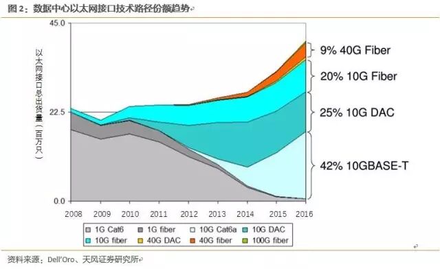

从2016年下半年开始,高速光模块出货量大幅增长,其核心驱动力就是海外大型数据中心建设中,大量高速光纤连线的需求,在服务器与交换机、底层交换机与上层交换机等设备之间,若采用光纤连接,则必须在两端配套使用高速光模块。同时,数据中心内部布线还存在多种其他选择,具体如何配置,要根据客户实际业务规模和成本开支预算综合权衡。
登录/注册后可看大图

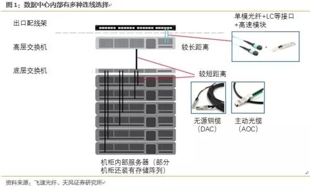

具体来看,数据中心内部连线有三种(其实有四种)布线方案:
1)单模光纤+LC/SC等接口+高速光模块:在速率要求较高、连线距离较长的场景下,采用单模光纤配套高速光模块(使用DFB、EML等窄线宽激光器)是唯一能够实现的解决方案,其成本最高。不同光模块还需要配套不同光纤接口,常见的SFP封装采用LC接口,GBIC封装使用SC接口等。

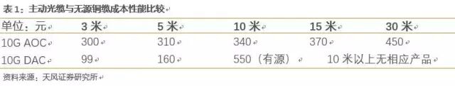

2)主动光缆(AOC):主动光缆是将光模块(使用VCSEL等线宽较宽但成本低的激光器)与多模光纤(OM3/OM4等)封装在一起的连线产品,其激光器线宽较宽,成本较低,但传输距离相对有限,在40Gb及以上速率以及10Gb速率15-30米连线长度上有较大成本和性能优势。
3)无源铜缆(DAC):无源铜缆有多种标准,早期的CAT6等双绞线标准配套水晶头(和电脑用的网线基本一样),后期发展出配备SFP+等接口的10Gb DAC产品,在10米以下连线距离上可替代光模块及AOC连接模式,且成本仅有AOC的30-50%左右。
登录/注册后可看大图
从可扩展性看,光纤的升级扩展潜力更大,铜缆目前成熟的技术仅支持10Gb速率,但对采用AOC的场景来说,可扩展性并不重要,升级时原有AOC的光纤并不会保留,只有长距离单模光纤+光模块场景下才需要考虑扩展性。从可靠性角度看,铜缆的平均无故障时间(MTBF)比AOC高一个数量级。因此,在短距离(10米以下)场景中,采用SFP-10G-DAC和SFP-10G-AOC相比仍有较强竞争力。

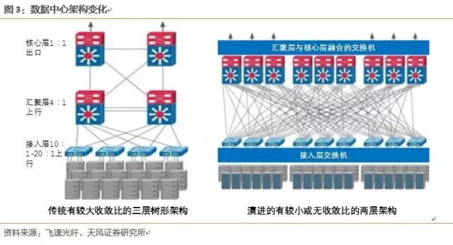

数据中心的基本架构就是将机柜中的服务器与底层交换机相连(有些机柜中部署了存储单元,存储单元与服务器也要相连),底层交换机与上层交换机相连。早期数据中心仿照接入-城域-骨干结构的电信网络,采用接入-汇聚-核心的三层架构,通过配置较高的收敛比,利用统计复用(若平均1/10的服务器同时工作,则可只配置1/10的总上行带宽,收敛比是10:1)节约组网成本。由于网络并发概率不断提升、云计算和大数据等需求导致服务器间东西向数据流增加,后来又出现了汇聚层与核心层融合的两层架构和改进的三层架构(包括叶脊架构,Fat-Tree胖树架构等)。

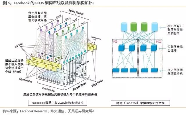

在其他改进的三层架构下,比如Facebook等数据中心使用的胖树架构和CLOS架构等,同样在底层使用架顶交换机,在汇聚层通过分组,将多个(一般是12个-48个接入交换机为一组)接入交换机与两个汇聚交换机全互联,降低收敛比,增强东西向数据交换能力。汇聚层到核心层的组网模式与传统三层架构一致。
登录/注册后可看大图

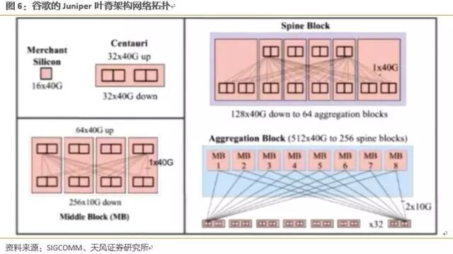

在这些三层及改进三层架构下,服务器和底层交换机均在一个机柜内,使用1G或者10G铜缆连接是性价比较高的连线方式。但是,在更激进的两层架构下,为实现全互联以及无收敛比的网络架构,以叶脊架构为代表的两层架构将汇聚层和核心层融合,接入层也不再分组,任意两台服务器之间的数据传输不会超过两跳。在两层架构下,接入交换机不再部署在机柜顶层,而是采用单独的机柜安装接入交换机,这个机柜可以部署在一列机柜的最外侧(EoR,End of Row)以方便维护,或者部署在一列机柜的中间(MoR,Middle of Row)以缩短布线长度。因此,两层架构下,服务器与底层交换机之间大量采用光纤连接(100M之内可以使用AOC,更长距离适合使用中距离光模块+单模光纤)。

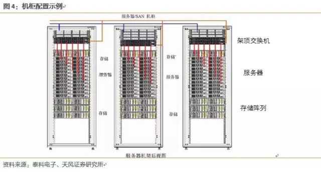

大部分数据中心是根据客户需求定制化设计,第三方运营商主要提供不包含强电以外的大部分软硬设施,第三方数据中心运营商主要提供出租机柜服务、带宽资源以及线路预留管道,客户自行选购或自行购置安装服务器、交换机及布线规格等,客户租用机柜的核心是带宽资源。由于客户需求不同,数据中心内部架构及设备规格有一定差异。对单个机柜,标准机柜尺寸是42U,其中交换机、电源模块、PDU插孔、配线架等设备占用6U左右空间,一般使用1U或2U服务器,机柜可用空间有36U左右。
登录/注册后可看大图

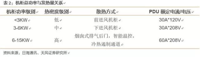

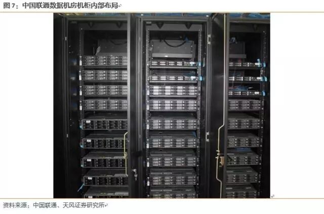

但实际安装中,还要考虑机柜的功耗和散热。通常一个机柜的功率指引的合理范围在3kw~6kw之间,1U服务器功耗在300W左右(性价比高,扩容空间有限),2U的功耗在550W左右(价格较贵,扩容空间更大)。因此实际1U服务器装载量只有10-20台,2U服务器装载量在6-10台根据我们调研,数据中心中42U机柜一般装载10~12台1U规格的服务器,2U的服务器装载量更小。

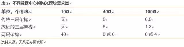

1)传统三层架构下需要多少光模块:传统三层架构下,服务器到接入交换机一般不需要使用光模块,在服务器使用10G速率的情况下,假设一个1000机柜的数据中心,单机柜装载10台服务器,服务器均配置10G双网卡(每个服务器需要连接2个接入交换机以实现冗余备份),则需要2000台接入服务器(12个下行10G端口,2个上行40G端口)。上层需要配备100台汇聚交换机(40个下行40G端口,4个上行100G端口)以及10台核心交换机。则1000个机柜合计需要8000个40G光模块(2000台接入服务器*2个40G端口*2线路两端都需要收发光模块),800个100G光模块(100台汇聚交换机*4个100G端口*2线路两端都需要收发光模块),则光模块总量是机柜数的8.8倍左右。
2)改进的三层架构下需要多少光模块:以胖树架构为例,服务器到接入交换机仍是在一个机柜内不需要光模块,1000个机柜的数据中心内,需要2000台接入交换机,分成150个Pod,每个组配备两台边缘交换机(12个40G下行端口,2个100G上行端口)总计300台汇聚交换机,上层配备30台核心交换机。则1000个机柜合计需要8000个40G光模块(2000台接入服务器*2个40G端口*2),1200个100G光模块(300台汇聚交换机*2个100G端口*2),则光模块总量是机柜数的9.2倍左右。
3)两层架构下需要多少光模块:以叶脊架构为例,服务器到叶交换机跨机柜,需要使用光纤连接,1000个机柜(1万台服务器)的数据中心需要500台叶交换机(40个10G下行端口,4个100G上行端口或8个40G上行端口),50台脊交换机(40个100G下行端口)或100台脊交换机(40个40G下行端口),脊交换机与叶交换机实现全互联。则1000个机柜合计需要4万个10G光模块(1万个服务器*2个网卡*2,可使用低端VCSEL模块),4000个100G光模块(500台叶交换机*4个100G端口*2)或8000个40G光模块(500台叶交换机*8个40G端口*2),则光模块总量是机柜数的44或48倍(其中80-90%是10G光模块)。
四、数据中心对高速光模块的需求到底有多大
从我们的分析可以看到,传统三层架构下数据中心单机柜需要配备8个40G模块和0.8个100G模块,改进的三层架构下数据中心单机柜需要配备8个40G模块和1.2个100G模块,两层架构下数据中心单机柜需要配备40个10G模块(可能是以AOC中VCSEL模块形式出现)和4个100G模块或8个40G模块。两层架构将显著提升高速(40G及100G)光模块的需求量

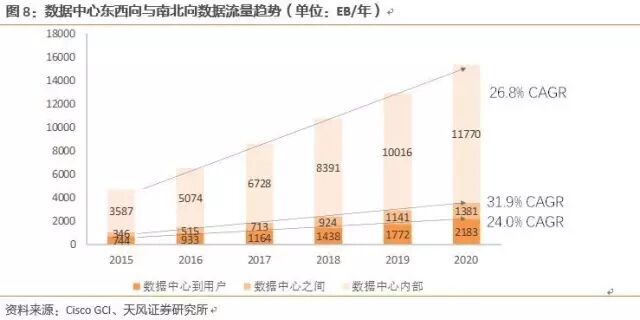

目前国内90%数据中心采用传统三层架构,部分新建大型数据中心采用混合结构,实际组网方式较为复杂,兼具多种架构的特点,光模块的用量也介入传统架构和新型架构之间。但从国内数据中心发展来看,由于东西向(服务器之间)数据流动压力较低,采用两层架构的动力较弱。相比之下,海外大型云计算厂商面对大量云化需求,尤其是IaaS服务中提供的虚拟配置、云迁移、分布计算、大数据处理,对跨服务器数据流动需求极大
登录/注册后可看大图

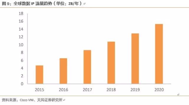

当前全球网络流量在高清视频、直播、VR等新需求推动下保持30%左右符合增速(根据Cisco VNI预测,全球数据流量从2016年的6.5ZB提升至2020年的15.4ZB),数据中心扩容将对光模块产生持续稳定需求。海外市场在云计算等新应用拉动下,数据中心向改进的三层及两层架构演进,对高速光模块产生旺盛增量需求。相较之下,国内数据中心由于云计算、大数据等业务仍处于发展早期,服务器协同需求较少,高端光模块在国内数通市场的部署仍然有限。目前阿里云、腾讯云等通过补贴等策略,开始快速积累用户。由于国内大型企业客户IT建设刚刚完成不久,短期内实现迁移上云的动力较弱,等待大型客户培育完成、云计算及大数据等需求显现后,国内高速光模块市场才有望启动。
