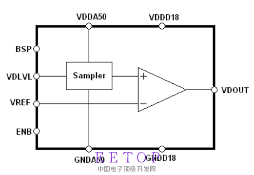

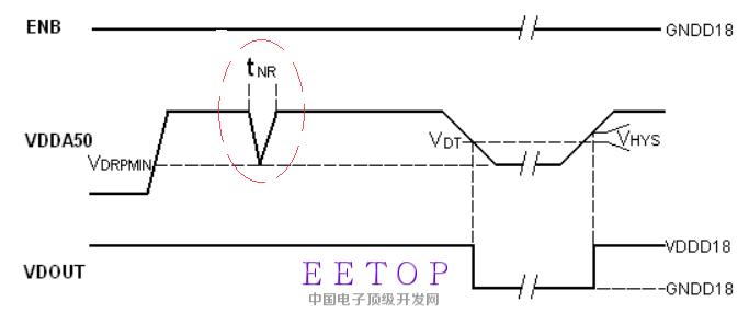

150us(tNR)内从5V掉到2.2V(VDRPMIN)以上不反应怎么实现呢,除了用给电容充电,再用比较器判断外,还有别的方式么?

比较器本身来不及反应
发表于 2017-7-12 13:58:22 | 显示全部楼层
比较器本身来不及反应
