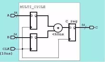

一个多时钟周期的经典例子就是来自DC workshop中的乘法器,图1中时钟CLK的周期为10ns,根据设计规格加法器的延迟约为6个时钟周期。
登录/注册后可看大图
图1
根据需求,需要加入的setuptime check设计约束如下:
Create_clock–period 10 [get_ports CLK]
Set_multicycle_path–setup 6 –to [get_pins C_reg
/D]

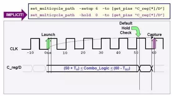

加了上面的约束后,DC/PT 将仅仅在第6个上升沿,即第60ns做建立时间的分析,这时,加法器的最大延迟为:
登录/注册后可看大图
Setup time check 时序如图2,那么,DC怎么做保持时间分析呢?其实DC默认是在setup time check的前一个周期,即第50ns做保持时间分析,这时要求加法器的最小延迟:
登录/注册后可看大图
其实,这种要求明显是不合理的,也会增加电路的复杂度。
Hold time check 点如图3中绿色箭头所标注位置
登录/注册后可看大图
图3

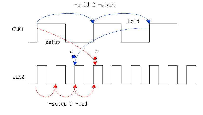

Section 2: 多周期进阶,体现水平的时候到了
ABOUT
面试官觉得我回答的可以,于是深入继续问,如果上面的电路2个寄存器的CLK不是同频,但是,是同步,又应该怎么考虑?如图6的电路。就是launch CLK和capture CLK 是不一样的CLK,且满足下式:
登录/注册后可看大图
登录/注册后可看大图
图6
当时,我就不假思索的写下了下面的SDC,但是答案却是错误的。(根据他的耐心引导,最终还是没搞定)
set_multicycle_path-setup 3 -from clk1 -to clk2
set_multicycle_path -hold 2 -from clk1 -to clk2
解释面试官的题目之前,我们先看一下set_multicycle_path这个SDC命令的其他选项的意思
set_multicycle_path
             [-setup | -hold]
             [-start | -end]
             [-from from_list]
             [-to to_list]
             [-through through_list]
-Setup和-hold用于说明多周期路径是用在建立时间检查还是用在保持时间检查。
-Start和-end用于说明多周期路径依赖于start clock还是依赖于end clock。
注意-start和-end。
在设置multicycle_path的过程中,一定要注意是start clock 是多周期,还是end clock 多周期。这关系到时序分析的正确性。默认情况下,set_multicycle_path对建立时间的分析是设置end clock为多周期,对保持时间分析师设置start clock为多周期。也就是说,上面的SDC等价于
登录/注册后可看大图
那么根据这个SDC,DC的建立时间和保持时间check点就变成下面图7所示。可以看到保持时间检查是start clk的多周期就是CLK1。建立时间检查是end clk的多周期就是clk2。但是,保持时间检查明显错了。
登录/注册后可看大图
图7
为了获取正确的检查点,更正SDC,获得建立时间和保持时间检查点变成图8所示:
set_multicycle_path -setup 3 -from clk1 -toclk2 -end
set_multicycle_path -hold 2 -from clk1 -to clk2–end
登录/注册后可看大图
图8
