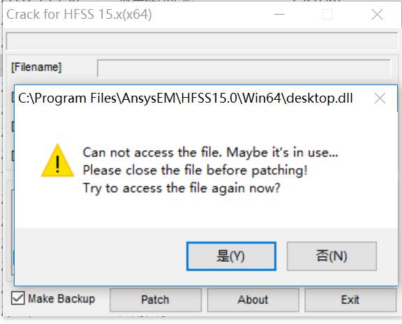

很多人说Win10可以成功安装HFSS 15,但是都没有详细步骤。今天装了一回,给大家趟道儿,具体步骤如下:
HFSS 15.0 64位的安装软件是从这里下载的:
http://pan.baidu.com/share/link?shareid=2648969491&uk=2097636508
Crack是从这里找的:
http://bbs.eetop.cn/thread-398139-1-1.html
或者从附件下载: eetop.cn_HFSS15_win64&crack.rar (10.35 MB , 下载次数: 1138 )
首先安装HFSS 15.0, 点击Auto Run, 一步步按照默认设置执行。temp folder是HFSS在计算时用的临时区域,计算复杂模型时需要很大的temp区域,因此我指向了D盘。到了选license的步骤时,选择"I have new license file",指向Crack包里面的"License.lic",而不要选“从服务器配置”。有一步要选license是否要指向Usb Dongle或者硬盘。两个都不要勾。
第二步安装AnsoftLibraries。不要安装RSM(Remote simulation manager).
第三步按照Crack包里面Readme.txt介绍的步骤,把License.lic复制到HFSS的安装目录下:默认路径是:C:\Program Files\AnsysEM\admin。注意这里要用Windows自带的资源管理器去执行复制的步骤,复制过程中,系统会提示需要管理员权限才能复制。我之前用的Q-Dir,不会提示需要管理员权限,因此发现虽然图标copy过去了,但是文件并没有真正的copy过去。
第四步把Crack包里面的“CrackHFSS15.x(x64).exe” 复制到“C:\Program Files\AnsysEM\HFSS15.0\Win64”下面。关掉杀毒软件等等。然后右键点击“CrackHFSS15.x(x64).exe”,选择“以管理员权限运行程序”,即可打上patch。如果不用管理员权限运行,会提示"Can not access the file,可能这些文件正被使用”什么什么的。
登录/注册后可看大图
其实这些文件并没有被使用,而是这个.exe运行时没有管理员权限,因此不能改动系统盘里面的内容。
用管理员权限运行完,log里会显示“.....Patched! OK!”就可以了。
另外一个crack文件"CrackMaxwell16.x(x64).exe"好像没什么用。copy到"Win64"目录下运行也会报错,因为它找不到要crack的文件。这个可能是HFSS额外的feature的破解。默认安装的HFSS不带这个feature,因此也就不用破解。
之后启动HFSS就行了。
