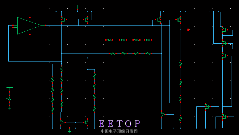

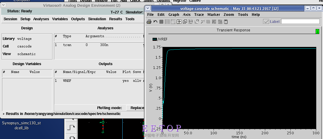

捕获.PNG 一个二阶补偿的bandgap,电源电压为1.8V,输出电压为1.2V。DC仿真没问题。这个图最右边是启动电路,右下角的n管栅极接输出电压。 捕获1.PNG 但是为什么仿瞬态会出现这种情况?电源从0到1.8V的rise time是1ns

你可以仿的时间再长一点,10u左右再看看,现在的瞬态明显不是你的基准电压吧。。。。。。
发表于 2017-5-16 14:49:35 | 显示全部楼层
要去查每一个点,看看那些是不正常的。尤其是OpAmp里面
发表于 2017-5-16 16:29:59 | 显示全部楼层
電流多少呢  會不會是OP瞬間的反映來不及拉回電壓?
