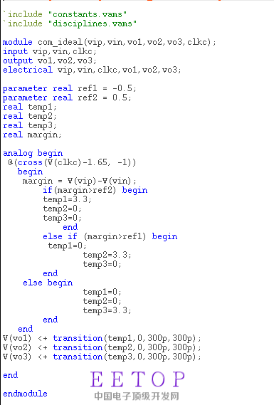

 楼主| 发表于 2016-12-29 09:45:21 | 显示全部楼层
回复 4# Doooog
我已经用了CMOS开关,可是结果还是不对呀,你有关于电容加法器的资料吗,我一直也没找到具体的资料,现在也不知道该从哪里改起呀,下面是一个1.5bits量化器的代码,仅供参考
发表于 2016-12-29 11:10:52 | 显示全部楼层
谢谢,开关电容加法器可以使用有源加法器来代替,有源加法器类似于积分器搭建的方法,只是输入端采用开关电容加法器一样的多支路接入。
