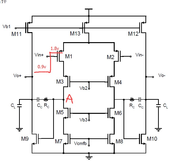

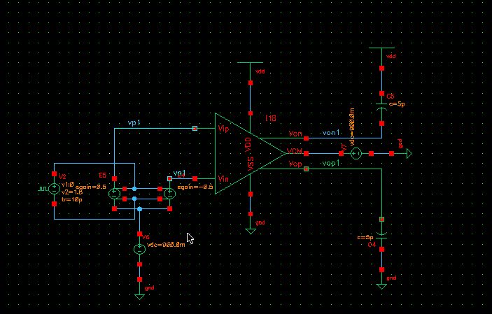

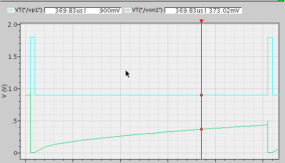

各位大神好,最近在做全差分运放的仿真,我用如下图所示的测试平台测量出的压摆率很不对。好像是一直都没建立完成, QQ图片20160519222113.png QQ图片20160519222118.png
是我的测试平台搭建的有问题还是其他的问题呢,?请大神们不吝赐教
电路结构我是参照唐长文老师的报告里搭建的

如图1所示,从Vin+输入阶跃信号(1.8v0.9v)其中0.9v是共模电压,同理从Vin-输入相反的阶跃信号(0.9v1.8v)。当Vin+1.8vM1处在截至区,M2处在线性区。A点电压很低,使得M9也处在截至区,Vo+输出约为1.8V。当Vin+跳变到0.9V时,M1处在饱和区,为A点充电,A点电压升高。当A点电压上升到一定值时使M9处在饱和区,同时Vo+下降到约为0.9V
但是,我在仿真这种结构运放的压摆率时,输入了如上图所示的阶跃信号,当Vin+0.9V时,A点电压在瞬间上升到一个值后上升的非常缓慢,使得Vo+的电压下降的非常缓慢(10usVo+的值只下降了几十毫伏),Vo-的情况跟Vo+一样。
当我将输入阶跃信号Vin+改为从0.9v1.8v(如图2所示)时,A点电压瞬间变小,Vo+也瞬间从0.9v变到1.8V
这个问题我找了好长时间,还是没有解决,请问大神们在仿真全差分输出运放的压摆率时遇到这种现在了吗?请大神们不吝赐教。。。小白感激不尽!!!

发表于 2021-4-29 16:45:27 | 显示全部楼层
我的理解是你的供电是1.8V,输入共模是0.9V。那样的话你的输入需要一个从0.9V到1.8V阶跃变化,另一个从0.9V到0V。我不太理解你为什么要把输入从1.8V降到0.9V?
