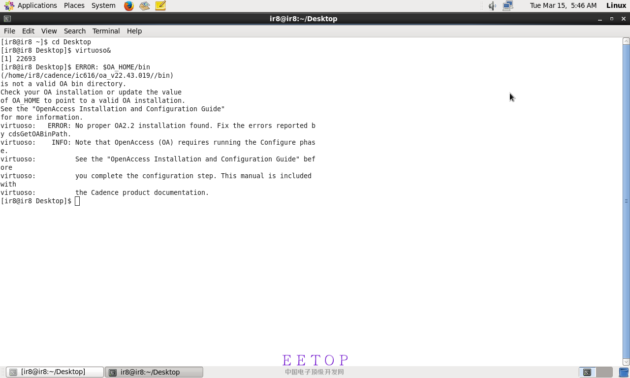

1. MMMSIM 运行patch  时,不明确的指令
chmod +x sfk
./sfk rep -yes -pat –bin /5589E557565381ECD00000008B5508/31C0C357565381ECD00000008B5508/ -bin
/5589E557565381ECD8000000E8000000005B81C3/33C0C357565381ECD8000000E8000000005B81C3/ -bin
/41574989FF415641554154554889CD534489C3/33C0C389FF415641554154554889CD534489C3/ -dir ./
这些指令老是运行有错误产生,这些指令不知道那是开始,那里是结束,也不明确这些的意思。请大神指教。
2.
最终运行产生上图的OA库的安装错误,如何解决,请大神指教。
我所有的步骤都是按照如下链接来的:
http://bbs.eetop.cn/thread-477632-1-1.html
跪拜等赐教

发表于 2016-3-19 19:34:11 | 显示全部楼层
OA路径写错了,这么明显,晕
 楼主| 发表于 2016-3-22 14:22:56 | 显示全部楼层
回复 5# appleyuchi2
    但问题是 路径是在开始设置好的,我没干预,怎么会有问题?
发表于 2016-3-22 21:41:35 | 显示全部楼层
回复 6# IR888
   先看那个bin,斜杠多了一个,我没弄过MMSIM13,
12的弄过,OA在安装完成后另外指定路径也行的。
 楼主| 发表于 2016-3-24 09:39:40 | 显示全部楼层
回复 7# appleyuchi2
    谢谢,指教,问题可能暂时解决啦
