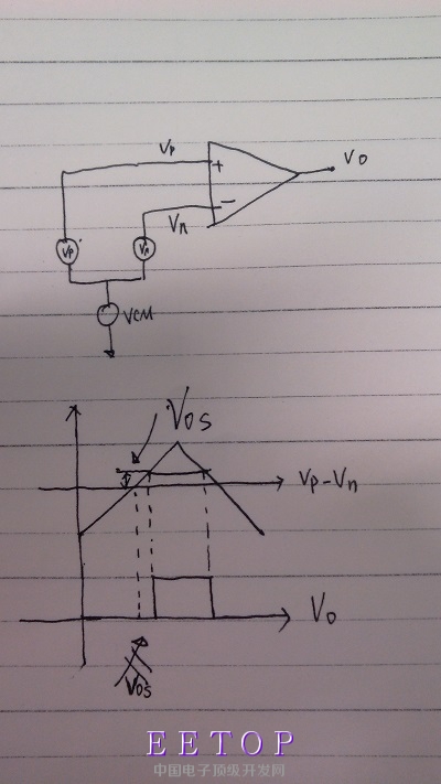

想用蒙特卡洛模型防出 考虑mismatch 的失调电压
网上给了一些参考文档能明白大致原理,但是细节的地方并没说清楚
参见下图
vp  vn提差分电压,VCM提供共模电压,vp-vn按照三角波规律由负到正,导致比较器翻转的电压即是失调电压VOS
现在问题来了,怎么把Vos取出来呢?

发表于 2016-3-2 16:09:54 | 显示全部楼层
回复 4# mininote2133
   表达式的意思是,当voutp第一次变高时,即第一个上升沿时,记录下VINP与VINM的差值

发表于 2023-6-18 22:14:08 | 显示全部楼层
这位是楼的 发表于 2022-11-3 14:41
求问这个表达式该怎么敲,nil为什么意思
这个表达式是先选中翻转的那个曲线,在caculator选cross函数,cross函数就是获取当信号向上或者向下跨过你设置的阈值时的时间,nill是设置完自动生成的,我理解就是空的意思,因为有的参数用不到,不用设。
不会用函数的话可以在candence help里面搜一下那个函数
