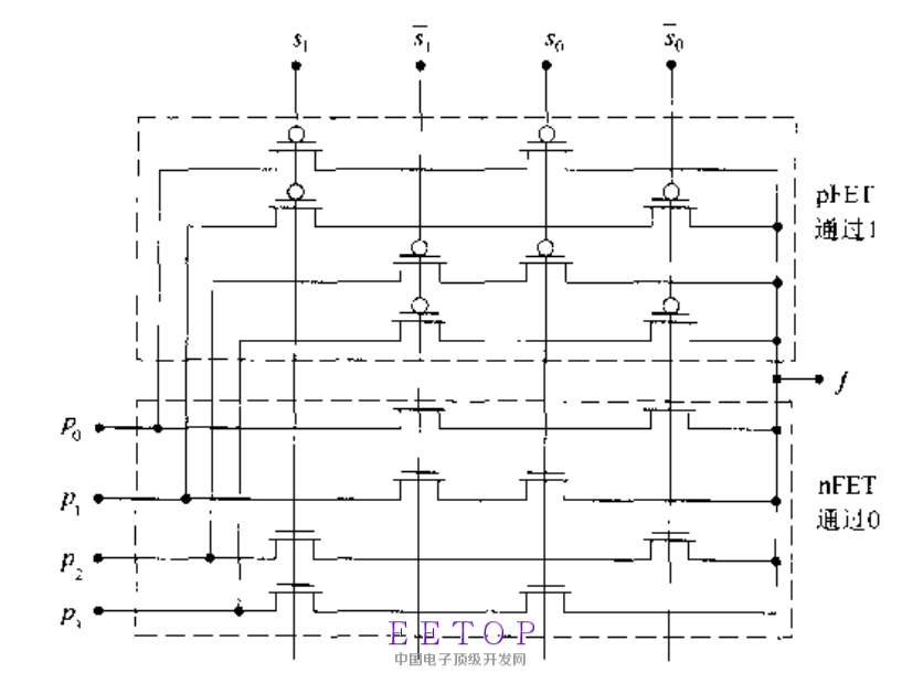

四选一MUX用这三个中的哪个好啊?
a. QQ截圖20151214200607.png b. QQ截圖20151214200623.png c. QQ截圖20151214200637.png

发表于 2015-12-14 21:14:51 | 显示全部楼层
第一个吧,毕竟门电路

发表于 2015-12-15 13:37:42 | 显示全部楼层
看你要传什么信号啦
回复
 楼主| 发表于 2015-12-15 14:27:02 | 显示全部楼层
看你要传什么信号啦
cocoqoo 发表于 2015-12-15 13:37
传模拟信号~

发表于 2015-12-15 19:57:28 | 显示全部楼层
回复 5# istart_2002
   模拟信号的话肯定不能用第一个了,如果传的模拟信号电压比较低可以用第二种,如果是比较高的电压就需要用第三种传输门的。第二种需要将输出的反相器去掉~

发表于 2015-12-16 00:00:18 | 显示全部楼层
用图二吧,也可以做稍微修改,让右下角的两颗mos拿掉,将P2和P3的讯号分别连到P0和P1的路径上。这样就可以用6颗mos也能达到同样的效果,图二是8颗。

 楼主| 发表于 2015-12-17 15:11:39 | 显示全部楼层
回复  istart_2002
   模拟信号的话肯定不能用第一个了,如果传的模拟信号电压比较低可以用第二种,如 ...
cocoqoo 发表于 2015-12-15 19:57
模拟电平经过MUX,损失了一点电压,怎么解决啊?
回复
 楼主| 发表于 2015-12-17 15:16:29 | 显示全部楼层
用图二吧,也可以做稍微修改,让右下角的两颗mos拿掉,将P2和P3的讯号分别连到P0和P1的路径上。这样就可以用 ...
dires1118@126.c 发表于 2015-12-16 00:00
电平经过MUX有点损失,有什么办法么?
