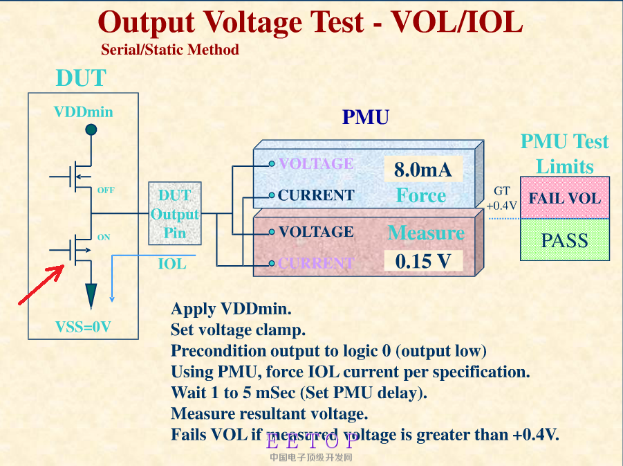

为什么箭头指向的这个管子内阻可以小到50ohm(0.4V/8mA)啊?

我记得一般不说MOS管直流交流的吧?不应该是MOS管大信号模型和小信号模型么?如果是MOS管工作在饱和区,那他的小信号模型中电阻为VI曲线饱和区那一段的斜率。而你画的图是输出级的反相器,这个应该是大信号模型,因为无论是P管还是N管其实都是重复完成打开和关断功能(或者说上拉下拉功能)。通常在高速通信中,我们默认信道的阻抗为50欧,为了保持通道阻抗的稳定和连续性(以免造成过多反射),信道电阻为50欧姆是经验值,所以输出的阻抗要求设计为50欧姆,对应到你这个输出反相器就是PMOS的上拉阻抗为50欧姆,NMOS的下拉阻抗也为50欧姆,即PMOS导通时,输出端(漏极)到VDD的电阻为50欧姆,同理NMOS导通时电阻也为50欧姆。这并不是直流或者交流的问题。

怎么算出内阻是50的?应该是变化的电压除以变化的电流得到内阻吧
countersr 发表于 2015-12-13 19:11
最小的VOL0.4V除以灌入的电流8mA~

你是认为rds应该很大,不可能小到50吗?一个是交流阻抗,一个是直流的电阻

噢~想成交流了~
直流电阻典型值是多少啊?
