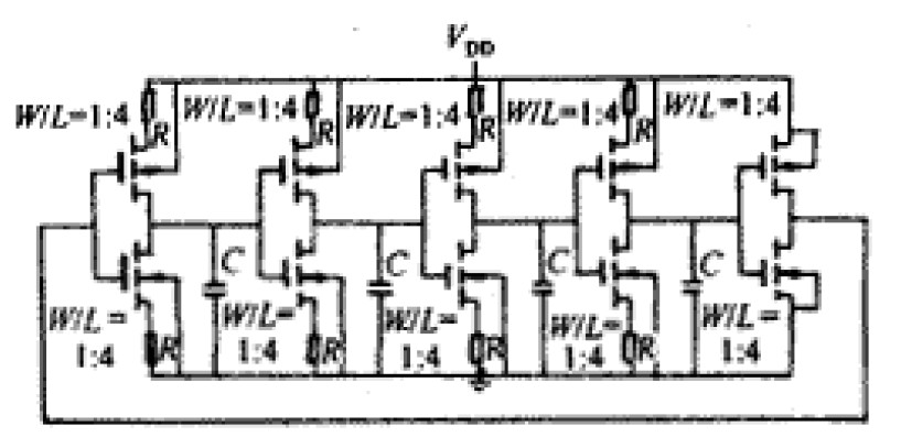

没有意义。见阎石,数电,p484,要延时用电流饿型环形振荡器不是更好?

可以,但不好。1,功耗增加;2,Noise变差。

可以的

可以将电阻串在倒项器的两漏级之间,降低功耗!

没啥用如果你想调低频率,那么电阻的面积比管子大,划不来
如果你想保证频率的稳定性和降低功耗,不如current starve

能够具体指点一下为什么噪声会变差?
