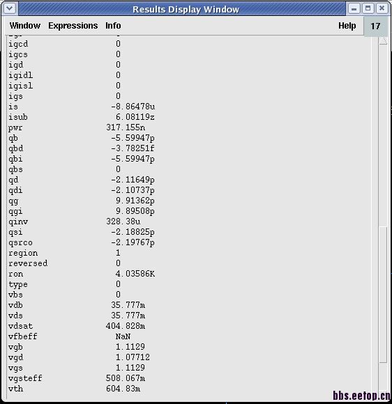

DC工作点会给出一个很长的表格,里面可以看各种参数。电容,电流,工作区域等等,但是有些参数还是不明白代表什么,请问应该参阅哪个文档查找详细的信息呢??比如type的0 1各代表什么?vgsteff是什么??

自己去看bsim模型吧;
BSIM4.6.0Manual_P201.pdf (599.5 KB , 下载次数: 833 )

0 关断;1 线性; 2 饱和; 3 亚阈值; 4 击穿

ron啥意思?,为什么没有rout呀

    ron是MOS管的导通电阻,你说的ro应该是指小信号输出阻抗吧,是1/gds。论坛里candence的仿真教程,里面有讲到,很详细

    导通电阻是不是应该和导通电流有关,为什么仿真的时候,变化偏置电流时,ron变化不大呢?

    电压和电流各自的变化量大不大?你可以通过基尔霍夫定律验证一下,ron是不是导通电阻
