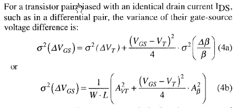

[求助] MOS MISMATCH公式推导
发表于 2013-10-24 10:38:32 | 显示全部楼层 |阅读模式
悬赏10资产已解决
求详细推导,谢谢!
最佳答案
查看完整内容
拉扎维书上379页有推导这个公式
发表于 2013-10-24 10:38:33 | 显示全部楼层
拉扎维书上379页有推导这个公式

发表于 2013-10-24 13:37:37 | 显示全部楼层
from the current equation and some math derivation.
Id=1/2 uncoxW/L(Vgs-Vth)^2
Vgs=(Id/(1/2unCoxW/L))^1/2 + Vth
and you need to know there is no relationship on mismatch between W/L and Vth, so the overall is the square (root) of the two.

 楼主| 发表于 2013-10-24 20:01:35 | 显示全部楼层
回复 4# wfcawy
    这两个公式我也知道,只是不知道怎么能得到4a,所以才求详细步骤的。
