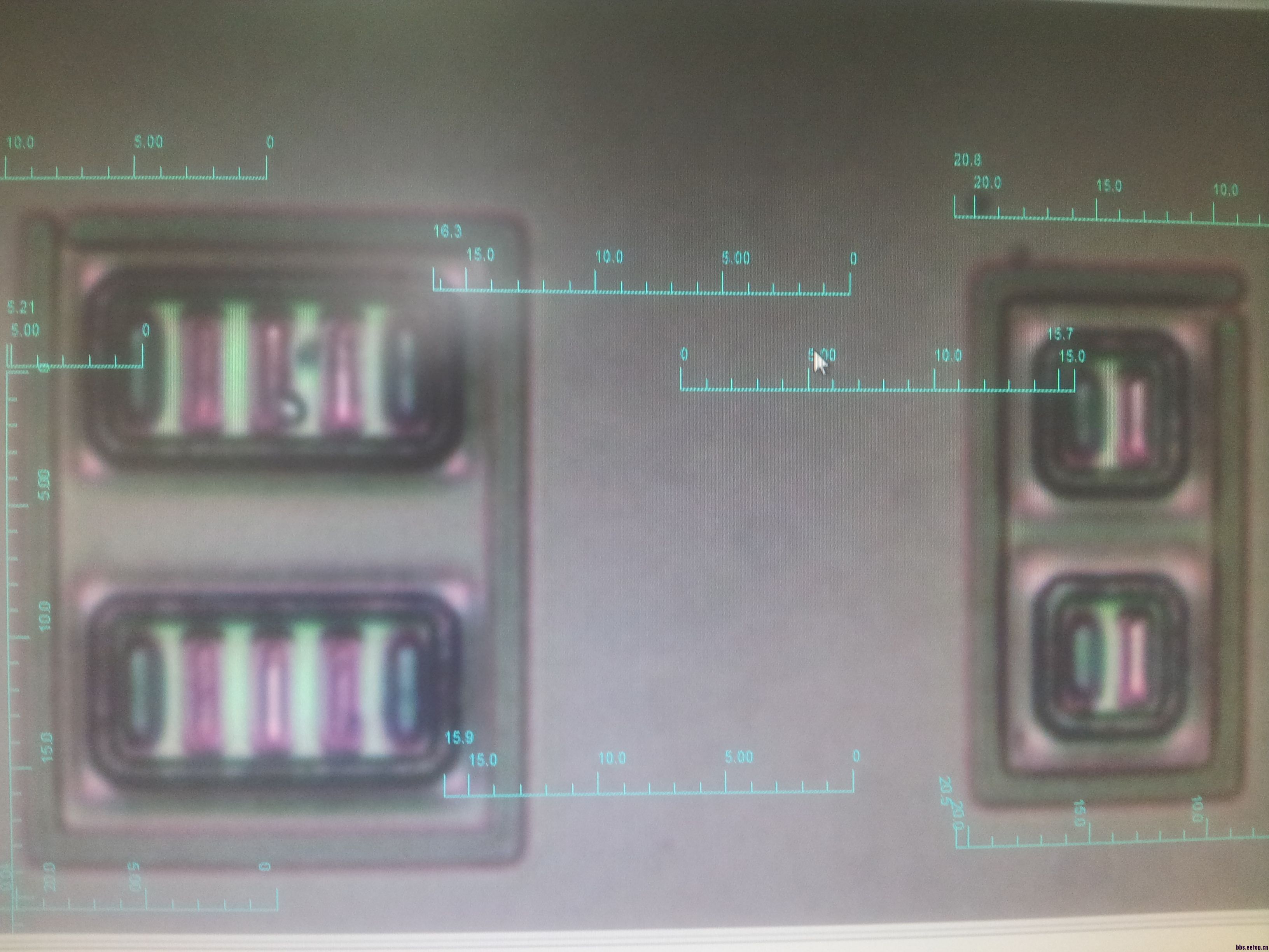

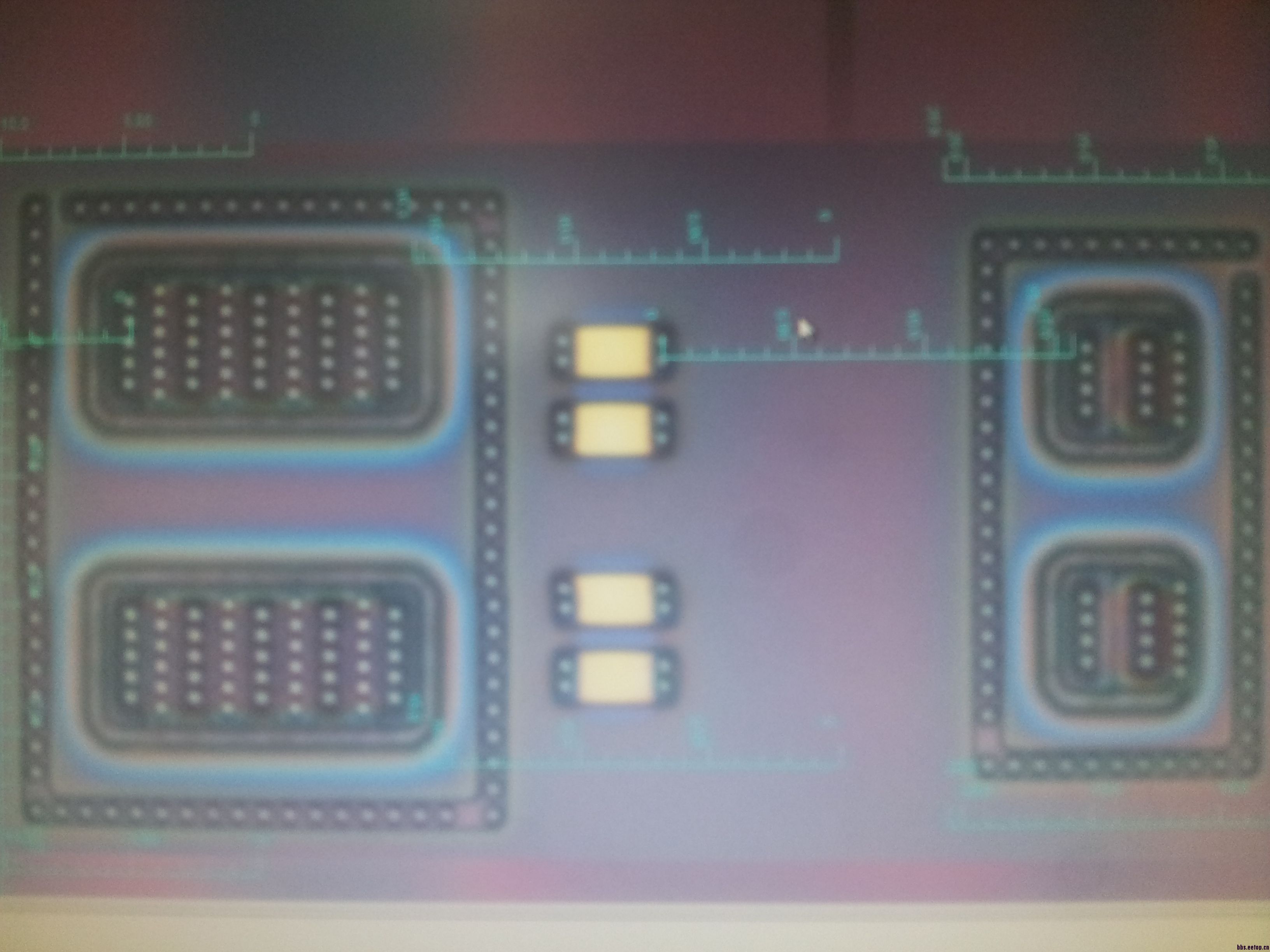

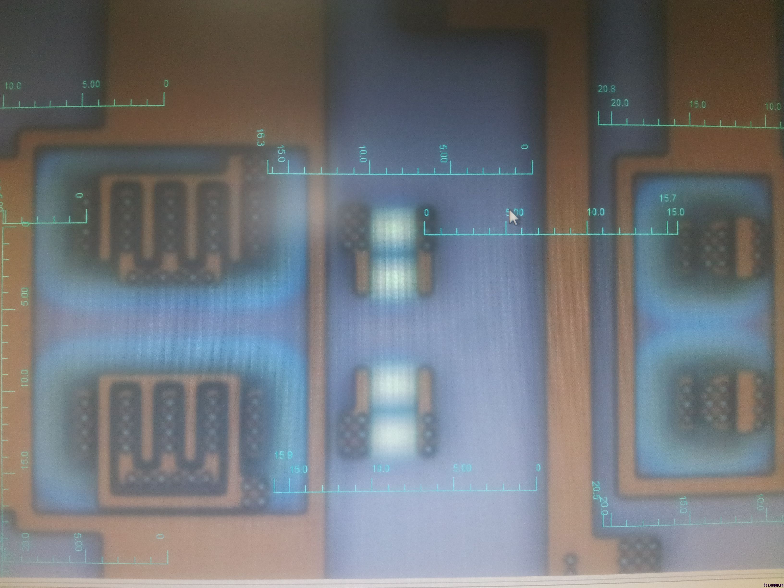

这两个是三极管么?如果是,E、B、C怎么看?

回复 15# istart_2002 什么工艺能确定吗,有没有NBL
发表于 2013-9-16 14:10:57 | 显示全部楼层
回复 15# istart_2002
   什么工艺能确定吗,有没有NBL

发表于 2013-9-16 15:33:37 | 显示全部楼层
看着像某工艺的SBD

发表于 2013-9-16 16:26:23 | 显示全部楼层
回复 3# istart_2002
   左边的,一般SBD为了匹配做成叉值,其他diode不用叉值匹配的。右边如果一样的话也许只是SBD的一个finger而已。这片子是为了测工艺吗

 楼主| 发表于 2013-9-16 16:29:14 | 显示全部楼层
回复  istart_2002
   左边的,一般SBD为了匹配做成叉值,其他diode不用叉值匹配的。右边如果一样的话 ...
kwankwaner 发表于 2013-9-16 16:26
   不对啊 左边上下是运放输入对管啊,对称的~~~~

发表于 2013-9-16 16:38:50 | 显示全部楼层
回复 5# istart_2002
   你确定吗?看你第三幅图的连接关系不是对管,而且poly在哪呢,总不会是bipolar对管吧?再有就是如果是一对对管,不可能这样画。   你左边和右边不是一样的器件吗

 楼主| 发表于 2013-9-16 16:48:05 | 显示全部楼层
回复  istart_2002
   你确定吗?看你第三幅图的连接关系不是对管,而且poly在哪呢,总不会是bipolar ...
kwankwaner 发表于 2013-9-16 16:38
   三极管的输入对管,上下对称啊~~~~ 左右两边的有点区别,有一端打孔的位置不同;说左边是叉指状,好像也有点问题,从器件层看,不是叉指对称的~

发表于 2013-9-16 17:40:02 | 显示全部楼层
回复 7# istart_2002
   所以说觉得不是对管,左右不对称的是左边的内圈打了孔吗

 楼主| 发表于 2013-9-16 17:51:08 | 显示全部楼层
回复  istart_2002
kwankwaner 发表于 2013-9-16 17:40
对,右边的像是一个典型的纵向NPN,从左到右分别是EBC端;左边的就不同,圈圈上没有打孔,孔打到里边的~~~~
