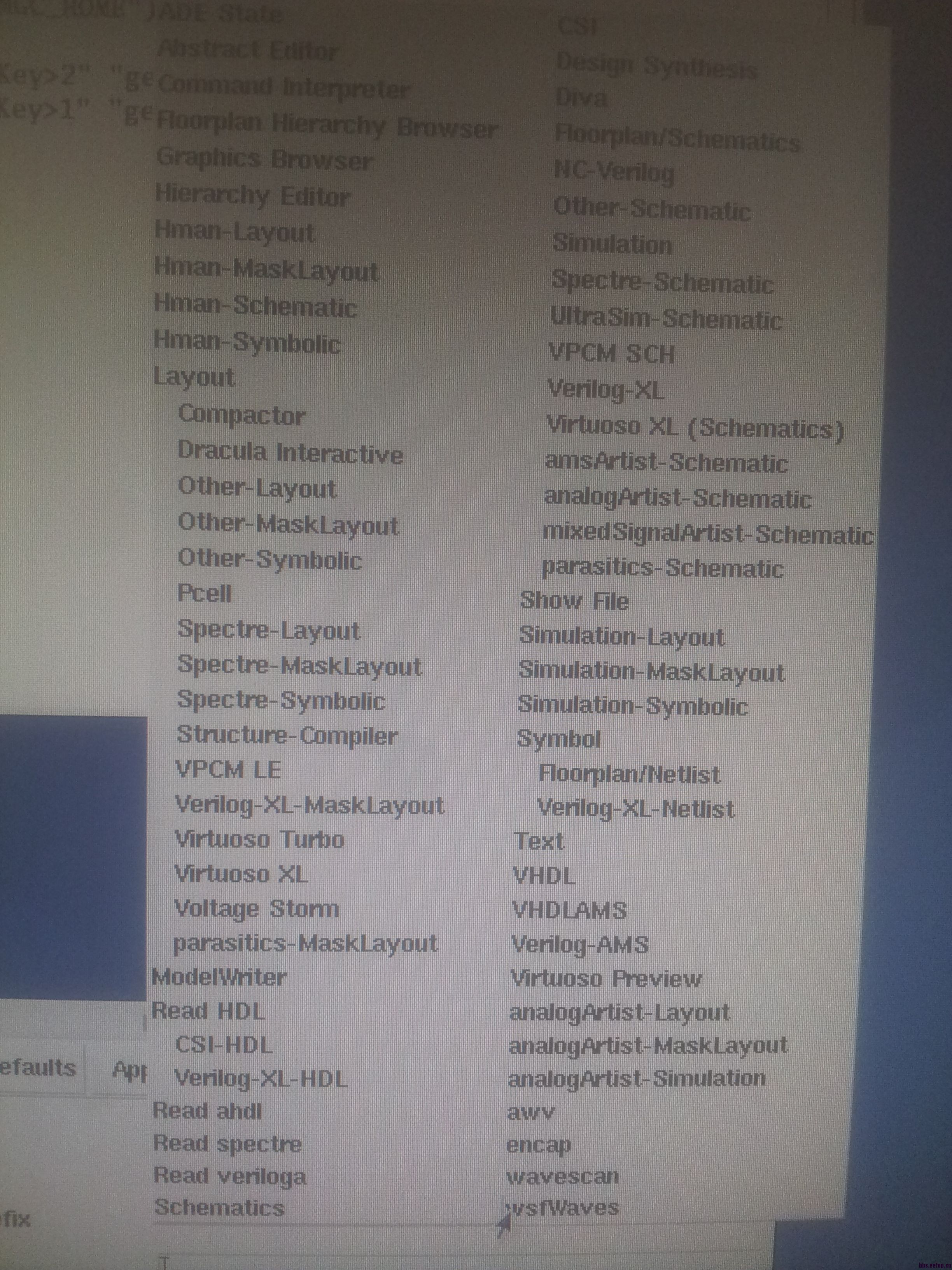

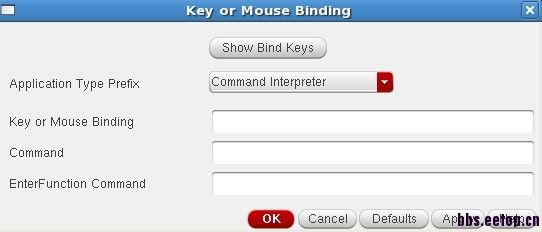

回复 5# istart_2002 按截图中的点,command填函数函数你操作时在那个截图的窗口中显示 复制过去就可以了,application type prefix要选你需要的
发表于 2013-9-2 11:32:54 | 显示全部楼层
回复 5# istart_2002

发表于 2013-9-2 15:28:06 | 显示全部楼层
回复 3# istart_2002
options,bindkeys把函数填进去就可以了

 楼主| 发表于 2013-9-2 15:36:45 | 显示全部楼层
回复  istart_2002
rexue5495 发表于 2013-9-2 15:28
   能不能举个例子啊~之前是直接把语句写到.cdsinit里的

回复 6# rexue5495
  我就是不知道ADE的操作对应的application type prefix的哪一项啊~~~~

发表于 2013-9-2 17:19:30 | 显示全部楼层
回复 7# istart_2002
   应该是这个,我也没试,晚上试试
回复
发表于 2013-9-2 17:26:21 | 显示全部楼层
回复 7# istart_2002
  试验过了,就是那个,spectre跑完按快捷键直接看选中节点

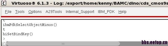

 楼主| 发表于 2013-9-9 14:21:26 | 显示全部楼层
回复  istart_2002
rexue5495 发表于 2013-9-2 17:26
  thanks for your response.我的icfb窗口(就是第三个截图)不显示命令的名称。。。
