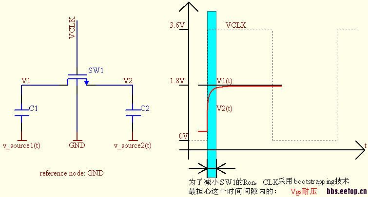

0.18工艺的1.8V NMOS,Vgs加一个脉冲宽度为12ns, 幅度为3.6V的方波时钟信号时,会使该NMOS击穿而损坏吗?如果把幅度减到2.8V呢?

与栅氧化层厚度有关,spectre会按1nm耐压1V来计算,但最终保证耐压程度的还是foundry 的测试文件,在PDK中你可以找到相关的文档。

3.6V寿命会很低,2.8V寿命也会下降。
做产品的话,就不能了。

这是反驳么? 1.8V的device  Vgs上3.6V/2.8V肯定不行,要不foundry为什么要规定+10%的power呢?
虽然foundry 会留一定margin,但不至于留这么多,而且应该由reliability的report,自己可以去查一下就知道

就这种case有点像esd test时出现的over stress,3.6V差不多是极限了

实际大概的电压响应过程如图所示,其中,v_source1、v_source2详细细节未展开,目的是保证如图所示的电压响应曲线。
1. 最担心的是:如图中所示的时间间隙内开关SW1 Vgs的耐压;
2. 该电路目标是用于论文中的实验性电路。
