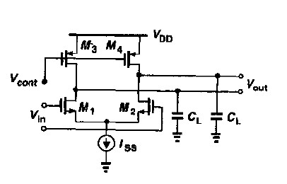

QQ截图20120927150948.jpg 这个图是拉扎维P415讲到环形振荡器的图,在P416讲到这个图有个缺点:在完全切换是,每级的差动输出摆幅为2IssRon3,4。我有个疑问:输出摆幅不是IssRon3,4吗?输出电压不是从VDD到VDD-IssRon3,4吗?

回复 3# fj4245 不好意思,看到这个图,让我想到了另一个maneatis Delay Cell. 那个结构的输出幅度是vdd to vcontrol.
回答你的问题,你理解的是单端输出幅度,他讲的是差分幅度。

    我说的就是差分的呀,对于这个电路来说,当ISS流过左端时,左端输出电压应该就是VDD-Iss*Ron,而右端应该是输出VDD吧,这样子,摆幅不就是只有IssRon吗?

   如果把一端当正,另一端当负,一个状态时输出为ISS*RO,那么另一个状态时是-ISS*RO,这样两个状态的差是不是2*ISS*RO?

    一端当正,一端当负,如果要这样的,应该有个平衡,而这个平衡态应该是两端电流相等,都等于Iss/2。这样来说,当一端当正,一端当负,应该是一边为RonIss/2,一边是-RonIss/2吧,不是RonIss。

   那个状态正是差分输入为零的状态呀。。。
